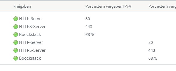

ich stehe gerade irgendwie auf dem Schlauch.
Also ich habe ein lokales Wiki unter Port: 6875 - erreiche ich unter der IP Addresse auch 1a
Jetzt habe ich eine Domain welche auf die Fritz box umgeleitet wird und dort wird auch ein HTTPS Port auf die Synology umgeleitet.
Jetzt dachte ich mir kein Thema nehme ich Port 6875 in die Port Weiterleitung mit auf und dann wird das ja auf die Synology weiter gereicht...
Geht aber nicht.
Was mach ich denn da gerade falsch?
Danke und Gruß
Port extern 443 auf intern ipwebserver Port 6875.

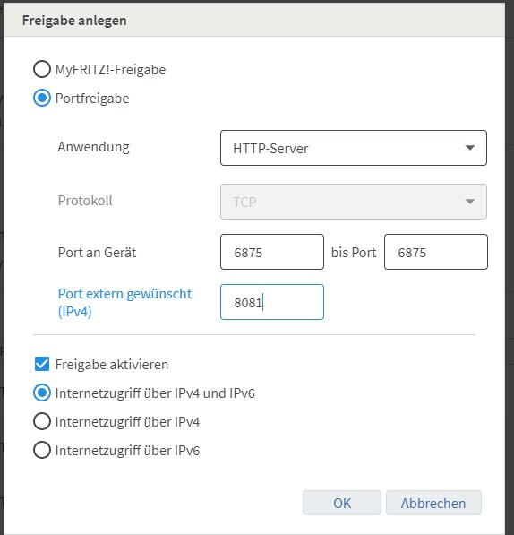

Also so, wenn ich dirch richtig verstanden habe:
Port 443 landet auf der Nextcloud. Das soll auch so bleiben :-)
Für das Wiki ( Bookstack ) hab ich noch kein HTTPS.. ist auch nicht soo wichtig.
Analog zu deinem Vorschlag müsste ich doch nur einen anderen Port wählen. Hab jetzt mal 8081 genommen.
Das heißt wenn ich meine.domain:8081 eingebe lande ich auf localhost:6875 oder?

AHA! Gebe ich die IP ein und den Port ein geht es
Ja, dafür ist so eine Portweiterleitung auch da.
also der Port 6875 ist ein HTTP Port.
localhost:6875 im Heimnetzerk geht
Das heißt, hast du das davor extern über http://deinedomain.tld aufgerufen anstatt über http://deinedomain.tld:6875, und jetzt gehts?
<öffentliche ip>:8081 landet jetzt auf <lokale ip>:6875. Was nicht geht ist die Namensauflösung.

Also das Problem ist gelöst :) danke für die Tipps.
Am Ende habe ich die Portweiterleitung 8081 auf 8081 gemacht. Auf der Synology gibt es einen Reverse Proxy welcher die 8081 auf localhost:6875 im Docker umbiegt. Da gibt man dann noch so eine APP_URL an, die muss dann auch so heißen wie die Domain, Zertifkat hinzugefügt, fertig :D
