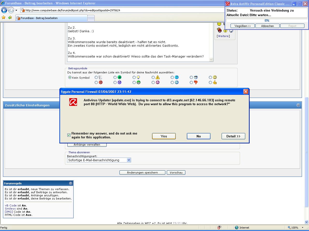

Wie im Screenshot zu sehen, sind einige, nicht alle, Fenster rießig, besonders was die Schriftart betrifft. Im Vergleich zu anderen Fenstern, zb. dem Task Manager oder den Internetoptionen sind sie eindeutig "übergroß". Wie passe ich diese an die Standard-Werte an?

Leider hat sich dadurch nichts verändert. Kannst du auf dem Screenshot eine veränderte Größe der Schrift erkennen?

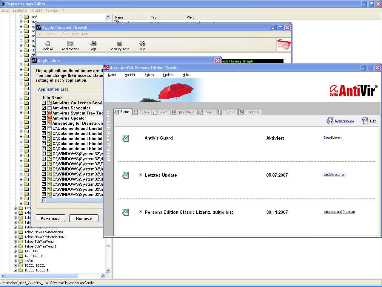

Ich habe noch zwei Anhänge beigefügt.. In dem Link sieht man, was genau das Problem ist: Manche Schriften werden bei mir fett dargestellt, vergleiche mit Anhang 1:
http://patch.sakura.ne.jp/j-patch/sygate-personal-firewall.png
Anhang 2 zeigt es überdeutlich!

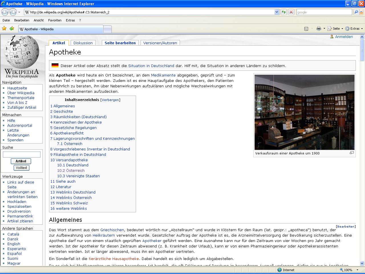

PS: Ist auch die Schrift im IE7 bei Wikipedia zu groß? Mir kommt sie etwas größer als sonst vor.

Jetzt fehlt nur noch das Problem mit der fett gedruckten Schrift.
Ich habe schon klassisch, standard, etc. neu geladen und mit versch. Schriftgrößen experimentiert - bringt aber nichts, weil ja "fett" gar nicht als Auswahlmöglichkeit vorhanden ist.
