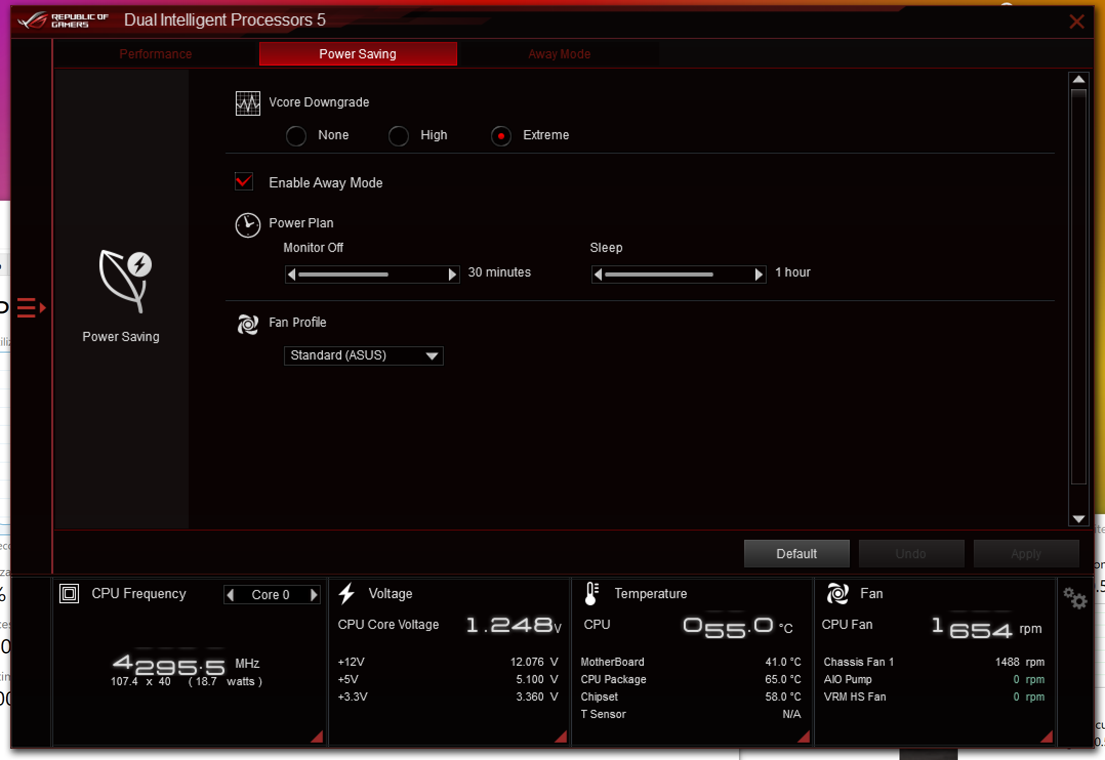

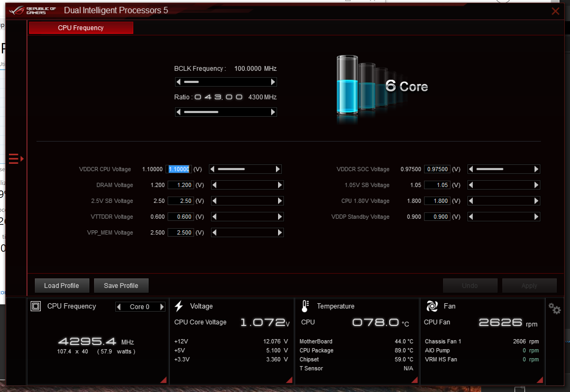

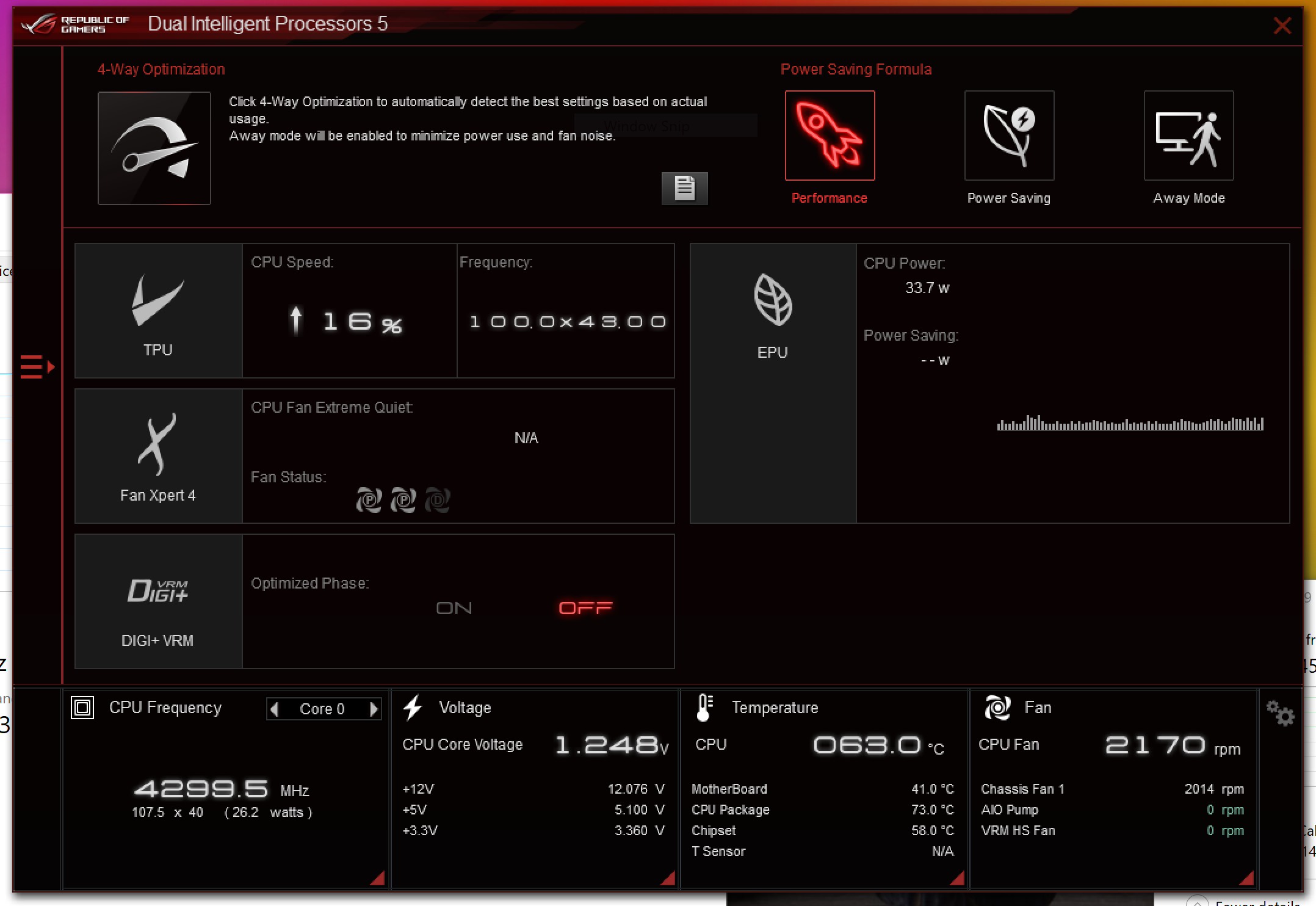

Das System startet, ist stabil, habe Windows 10 Pro neu installiert und danach manuell die Treiber (AMD Chipset, etc.) sowie Asus AI Suite 3. Dort war ich zuerst überrascht, dass ich 50-55 Grad im IDLE Betrieb hatte. Daraufhin habe ich die mitgelieferte Wärmepaste vom CPU Kühler durch die MX-5 ersetzt und nicht wie vorher punktförmig aufgetragen, sondern das Ganze mit einem Spachtel verstrichen. Dies brachte jedoch keinen Erfolg. Dann sind mir noch die ständigen Lüfterregelungen aufgefallen. Die kleinste Anstrengung (9% CPU Aulastung) lässt die Temperatur auf 67 Grad ansteigen und den CPU Lüfter hochdrehen. Ich komme ja vom Macbook und dort bleibt ja schön alles ruhig, daher war ich total verwundert. Ich habe vermutet, dass der Anpressdruck zu niedrig ist, aber ich kann nicht mehr Druck geben. Ich habe die rückseitige Stabilisierungsplatte, die beim Mainboard für die CPU mit dabei war, abgeschraubt, sonst hätte ich garnicht den CPU Kühler montieren können. Und die Schrauben sind irgendwann fest, da tut sich nichts mehr.
Danach bin ich in BIOS. Und da war ich massiv überfordert. Ich will kein Over Clocking, ich will eine ruhige Maschine im IDLE Betrieb und wenn ich spiele, dann soll gerne Dampf gegeben werden. Also bin ich aus dem BIOS wieder raus und habe in AI Suite die 4 Way Optimisation eingerichtet. Als Ergebnis habe ich dann eigentlich genau das Gegenteil bekommen:

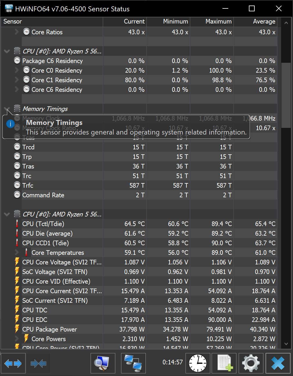

  • Die CORE Spannung der CPU ist auf 1,248V angehoben worden

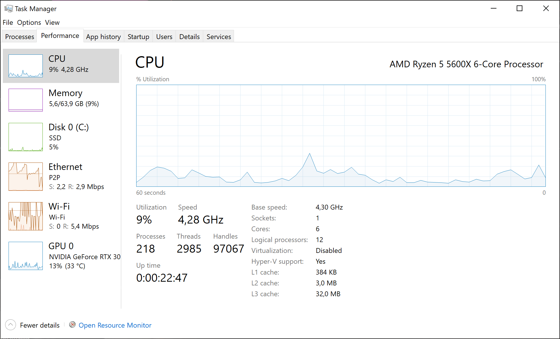

  • Das Basistakt sind nicht 37MHz sondern 43MHz, so dass jetzt in der Systemsteuerung immer 4,3 GHz für die CPU angezeigt werden
  • Wenn ich zwischen den Profilen Performance und Power Saving wechsle und bei den Power Saving Settings auf Untervolting Extreme gehe, ändert sich nichts an der CPU Freqzenz und der Spannung. Die Temperaturen bleiben einfach unverändert. Was ist der Sinn dahinter?
  • die CPU Taktfrequez im Taskmanager bleibt immer konstant, früher und auch unter dem MacBook im Bootcamp hat er ihr variabel die Taktfreqzenz eingestellt. Jetzt scheint es so, dass immer ein fester Wert ist. In den Power Settings Balanced in Windows steht 0 bis 100 bei der CPU notiert, also müsste er skalieren. Was läuft hier falsch?

Ich habe dann mal einen Stresstest mit Cinebench kurz gemacht. Mit den Einstellungen von AI Suite hatte ich dann 98 Grad bei der CPU und 85W Leistungsaufnahme. Daraufhin habe ich die CPU Spannung in AI Suite auf 1.1 eingestellt. Das hat dann die Leistungsaufnahme auf 55W reduziert und die Temperatur bei 80 Grad festgesetzt bei maximaler RPM der Lüfter.

Lad die BIOS Standardeinstellung, deinstalliere die Tweak-Programme.
Installier den AMD Chipset Treiber neu.

Was hast du Alles an Prozessen im Windows aktiv damit es 218 Pozesse anzeigt? Ich bin bei 135.

Weiters schaut es so aus, dass dein TPU ein extra OC anwendet, dadurch wird's natürlich auch nicht kühler.
