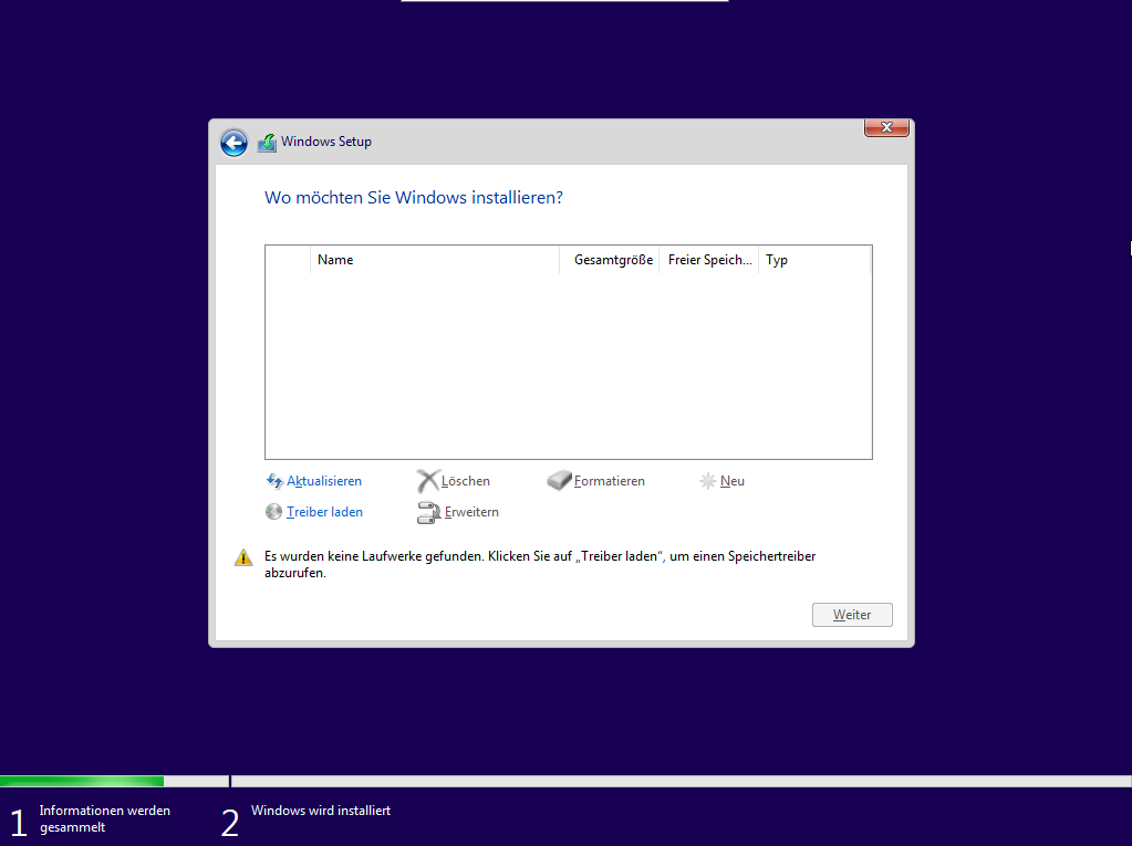

mach doch mal einen screenshot von der stelle, wo das im setup auftritt. ich vermute, dass das eine vm mit kvm und virtio ist, und das windows setup keine platte findet weil es den treiber dafür nicht hat. lade dir die iso mit der treibern runter (https://github.com/virtio-win/virtio-win-pkg-scripts/blob/master/README.md) und füge diese iso als zweites laufwerk der vm hinzu oder integriere die treiber in deine windows-iso.

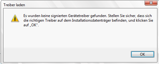

An dieser stelle tritt der fehler auf wenn ich auf Treiber laden drück kommt das

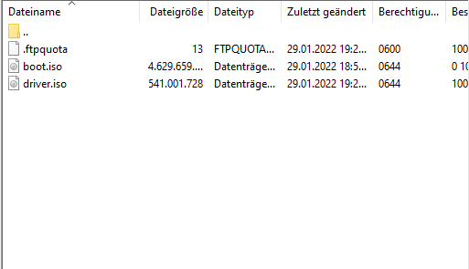

Auf der Website steht das man sich den Windows Entsprechenden VirtIo Treiber installieren soll und ihn dann unter dem Namen "driver.iso" in den FTP Server ziehen soll. Dass habe ich gemacht doch dieser fehler tritt trotzdem auf

Die driver.iso ist genauso wie dein Windows-Image eine Datei, die du in ein virtuelles Laufwerk zuvor einbinden musst. Im Idealfall erstellst du also ZWEI virtuelle optische Laufwerke - eines für dein Windows-Image und eines für deine Treiberdatei. Dann kannst du diese auch über "Treiber laden" im Windows-Setup auswählen. Aktuell weiß das Windows-Setup doch gar nichts mit der auf dem FTP liegenden Treiber-ISO anzufangen.
PS:
Von der Größe (und dem Namen/der Herkunft) der Datei her würde ich sagen, dass sich dort deutlich mehr als nur der Treiber für den Festplattencontroller befindet. Halte die driver.iso also sicherheitshalber auch nach der Windows-Installation griffbereit.

boot.iso für das zu installierende system und driver.iso für die virtio-treiber. warum das jetzt beim TE nicht funktioniert, kann ich aber auch nicht sagen.

Sobald du auf dem Screen Treiber laden auswählst musst du das Laufwerk E auswählen. Dort sind alle Treiber die du mit der driver.iso eingebunden hast.
Um den Treiber auszuwählen bin ich dann unter Laufwerk E - der jeweilige Ordner (bei mir viostor) - w10 - amd64 - Treiber laden . Der Ordner kann vielleicht vom Namen abweichen
Danach konnte ich die Windows Installation weiter ausführen
