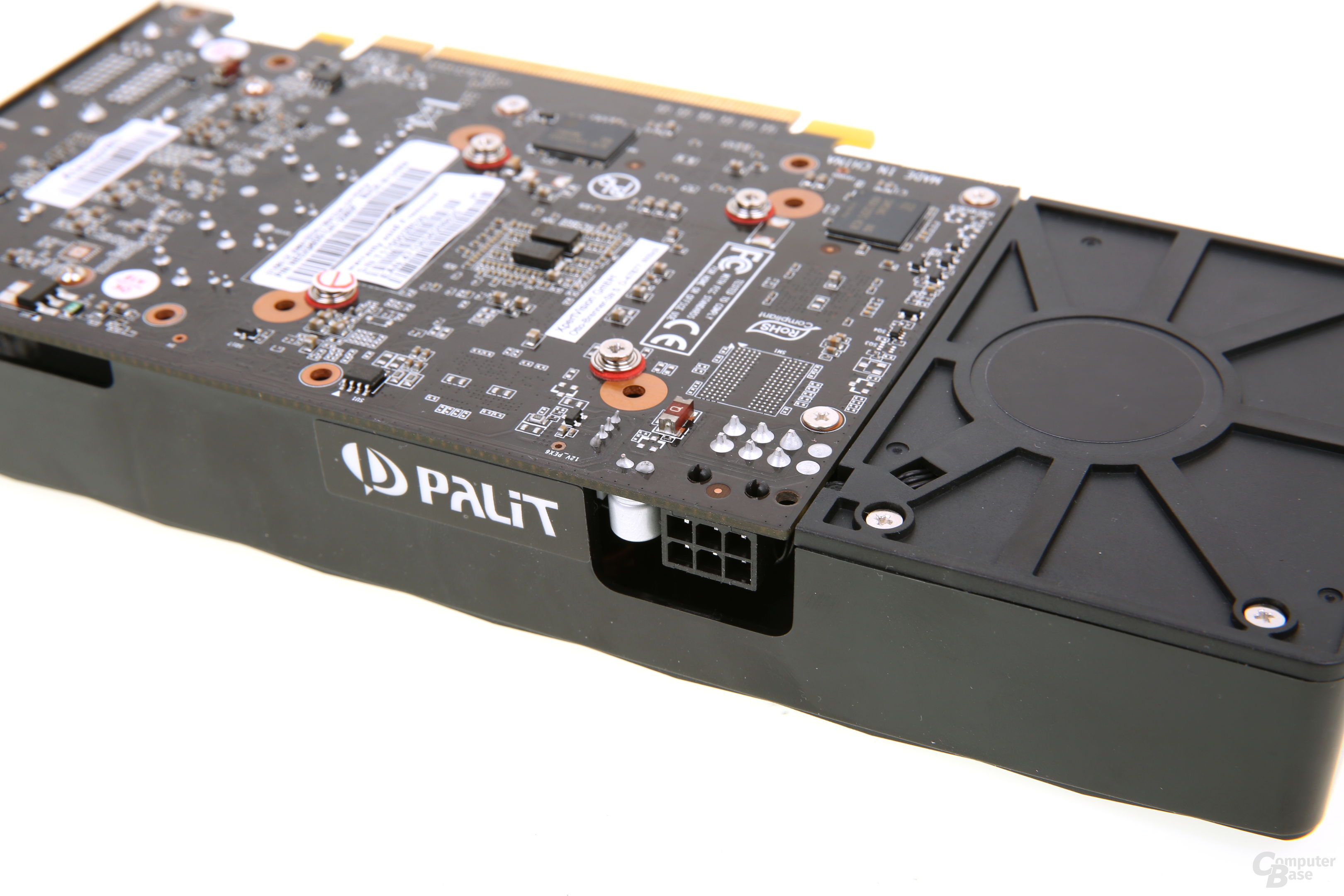

Und die Rückseite der Graka sieht auch so aus, als könnte da an der einen oder anderen Stelle Spannung anliegen:
Quelle: https://www.computerbase.de/artikel/grafikkarten/acht-geforce-gtx-960-im-test.48175/
SaxnPaule schrieb:
Wenn ich in der Schule richtig aufgepasst habe, dann leiten Metalle Strom recht gut.
Ja wahr ein Verständnis Unfall meinerseits. Nichts für ungut. :)
Reaktionen: SaxnPaule
Also wenn der Kühler wirklich nur Gefahr läuft, die dicken Schrauben der GPU zu berühren, ist das
überhaupt kein Problem - die sind auf Masse/Erde.
Wenn du aber Angst hast, dass Kontakte der GPU berührt werden könnten
(Überspringen ist kein Thema bei den Spannungen einer GPU), würde ich dort
einfach ein Stück Pappe dazwischenschieben/-klemmen.
Einfach ausm Müslikarton, Flyer o.Ä. passend zuschneiden und reinklemmen.
Reaktionen: HopeFIx und Intruder
