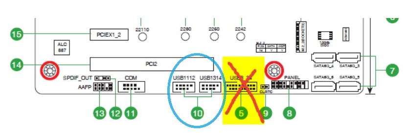

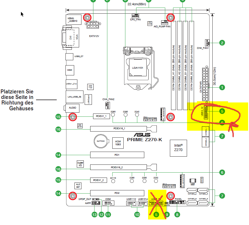

wenn ich das richtig sehe dann kann ich diese Slotblende an folgende beide USB anschlüsse anschließen oder?
wobei es unten schon belegt ist :(
also nur noch der rechte anschluss möglich wäre also nur deine slotblende würde funktionieren oder?
entschuldige die blöde frage! will das richtige bestellen :)

Ja ganz genau, eine Blende mit USB 3.0 Anschlüssen käme an die von dir rot umkreiste, noch unbelegte "Nummer 5".
Und die von dir genannte USB 2.0 Blende käme an eine der "Nummer 10" Pins, ganz unten neben dem durchkreuzten, bereits belegten USB 3.0 Pin-Header. Eine der beiden müsste eigentlich schon belegt sein, für die beiden USB 2.0 Front Anschlüsse am Gehäuse. Aber mindestens einer sollte nach deiner Aufzählung noch unbelegt sein.
TriceO schrieb:
Ja ganz genau, eine Blende mit zwei USB 3.0 Anschlüssen käme an die noch unbelegte Nummer 5 und die von dir genannte USB 2.0 Blende käme an eine der Nummer 10 Pins.
Besten Dank, evtl. nehme ich die 2.0 Blende da 2.0 für USB Dongles reicht und ich mehr 10 Pins frei habe :D
