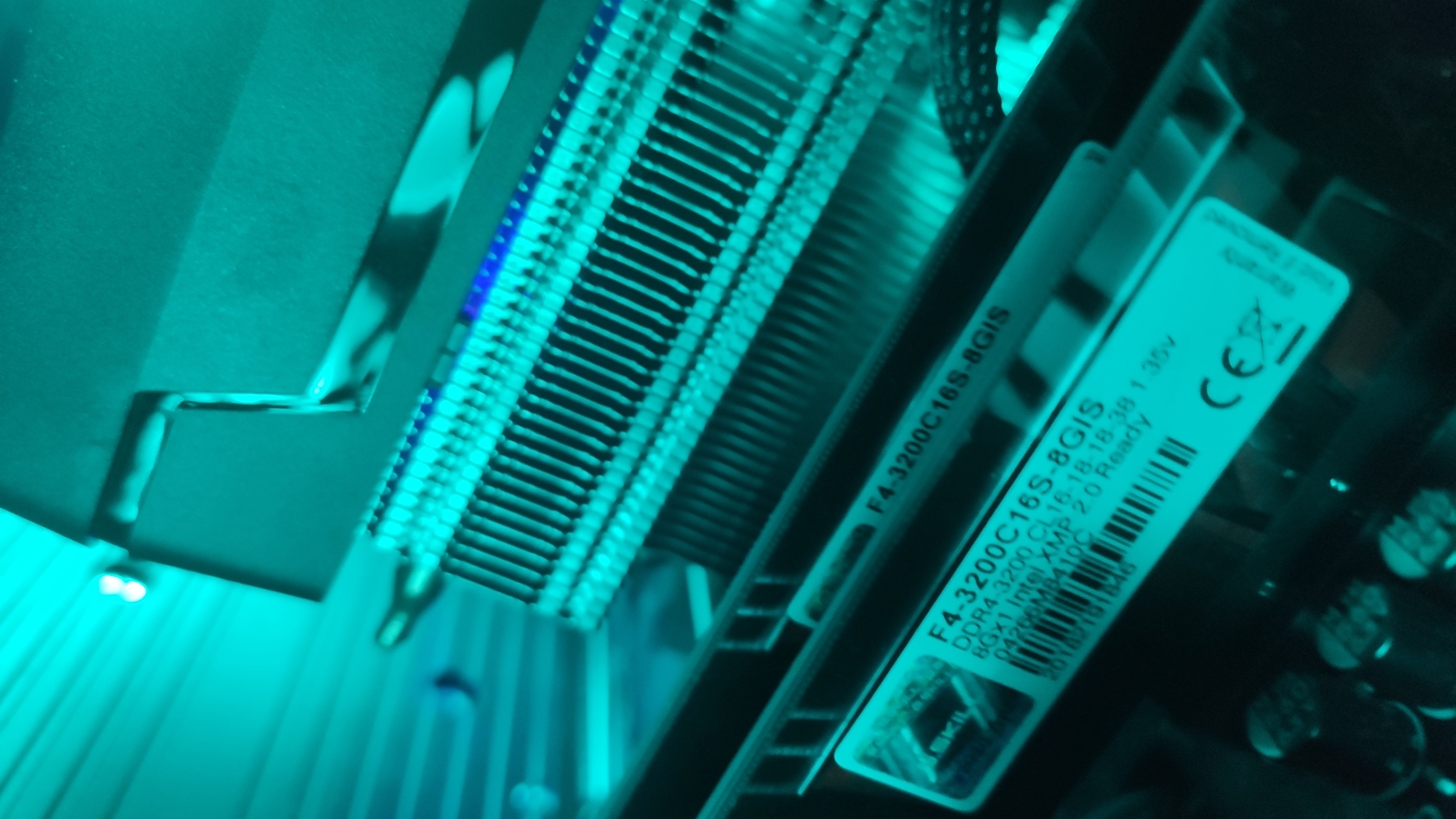

und schreib, welche rams (fabrikat!), welche uefi version, welche slots am board, xmp ja nein.

also ich habe den pc zusammenbauen und schicken lassen und am ram seitdem nichts mehr verändert. wie bereits geschrieben habe ich den memtest86 bereits durchlaufen lassen jedoch ohne fehler. die sticks sind in slot 2 und 4. heir ein foto vom ram stick
