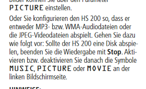

Kann man wohl links deaktivieren:
Zunächst vielen Dank für deine wirklich tolle Mühe, die du dir machst, um mir bei meinem Problem zu helfen.
Ich kann aus welchem Grund auch immer die beiden Optionen, die du rot markiert hast nicht abwählen. Ich kann mir das nicht erklären, aber auch wenn ich in zeitlichen Abständen (die Anlage reagiert manchmal sehr langsam) die Enter-Taste drücke, passiert nichts.
Ich habe übrigens mal versucht, die zufällige Wiedergabe einzustellen, wenn ich eine Disk abspiele - dann klappt es ohne Probleme (im Disk-Menü). Nur wenn ich auf das USB-Menü wechsel, klappt es nicht.
