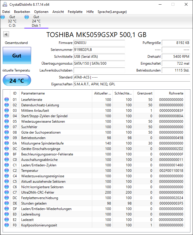

Crystal Disk hat folgendes Ergebnis geliefert

Positiv ist, die HDD scheint schon mal keinen defekt zu haben.
