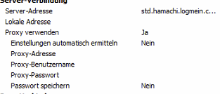

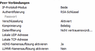

Moin. Um welches Spiel geht es denn überhaupt? Habt ihr verschiedene Spiele getestet? Wie sind eure Einstellungen in Hamachi? Was pingt ihr? Die lokale Hamachi IP des Gegenübers?
Reaktionen: Silverstream89
Das Spiel ist noch in der Closed-Beta, nein wir haben bis jetzt noch keine anderen Spiele getestet.
Bei den Einstellungen meist du bestimmt die "Server Verbindung"?
schaut so aus.
Richtig, gepingt wurde die Hamachi ID des anderen.
Diagnose ist "Ok"
