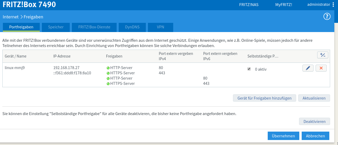

ich möchte von meinem Handy auf eine Webseite auf meinem Rechner
zugreifen. Portweiterleitung ist eingerichtet (siehe Screen)
1. Betriebssystem = openLeap mit Apache
2. Firewall ist testhalber aus
3. IP des Rechners wo die Webseite liegt: 172.168.178.27
4. Die Webseite lässt sich auf dem Rechner mit Localhost öffnen
5. Der Rechner auf dem die Webseite liegt ist pingbar (vom Handy: 172.168.178.22)
6. Portweiterleitung auf Fritzbox ist eingereichtet (siehe Screen).
Habt ihr noch einen Tipp?

du nutzt die internen IPs, willst du über WLAN drauf zugreifen? Dann ist die Port-Weiterleitung sinnlos! Das sollte dann aber so funktionieren (wenn firewall tatsächlich aus ist)
willst du mobile drauf zugreifen, dann brauchst du einen DynDNS Dienst oder musst testweise die externe(!) IP der Fritzbox nutzen

172.168.178.27 [...] 172.168.178.22
Warum verwendest du öffentliche IP-Adressen in deinem privaten Subnetz? Oder meinst du eher 192.168.178.x?
Per RFC ist mit 172. am Anfang nur der Bereich 172.16.0.0 - 172.31.255.255 für private Adressen reserviert.
Die selbstständige Portfreigabe benötigst du ebenso wenig und solltest du dringend wieder deaktivieren und mit festen Weiterleitungen/Freigaben arbeiten wenn du nicht weißt was du da machst und die Risiken entsprechend abschätzen kannst.

Von welcher Firewall redest du? Die von der Fritzbox oder die von dem Linuxsystem?
Wie schaut die Config des Webservers aus, eventuell lauscht der nur auf localhost...
stimmt, die 172... sind ja nicht komplett "frei" und 172.168.x.y gehört ja schon wieder in den öffentlichen Block, das hatte ich übersehen.
damit verbaut man sich halt den Zugriff auf die "echten" Adressen, die es da draußen damit gibt.
man sollte aber nicht erwarten, dass man die nach Hause geroutet bekommt ;)
