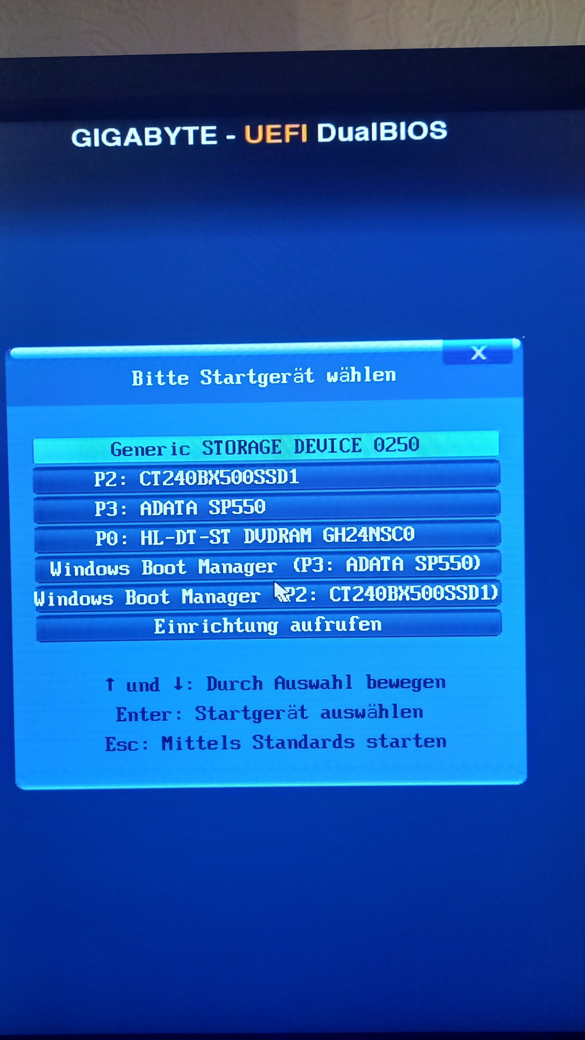

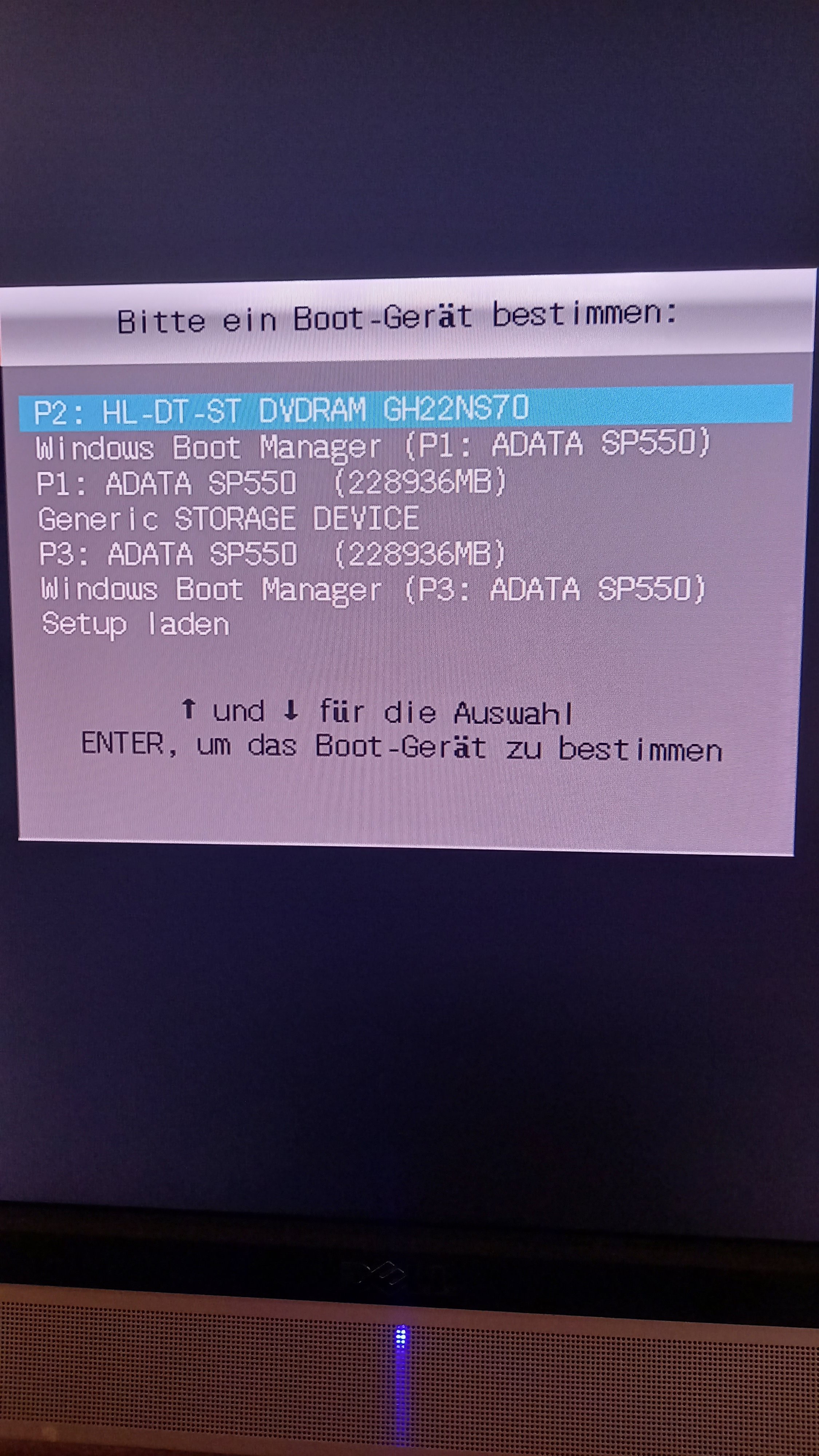

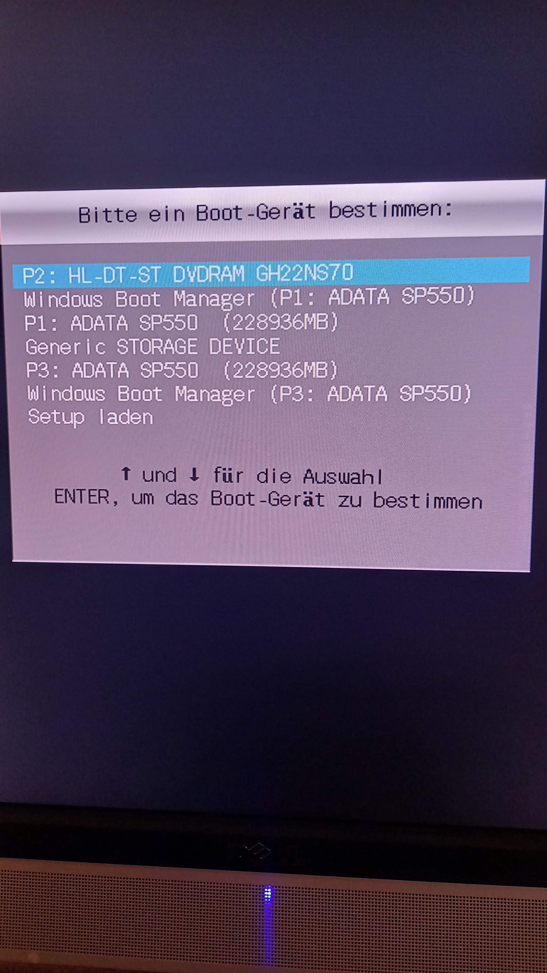

Moin.
Irgendwie habe ich es nun hinbekommen, das ist mit beiden eingesteckten SSDs abwechselnd booten kann.
Die Laufwerksbuchstaben der inaktiven Platten habe ich dann in der Datenträger Verwaltung entfernt.
Ich muss dann immer den Windows Boot Manager der einzelnen Platten auswählen, dann klappt das auch soweit.
Gruß und Danke
Wieso das? Wenn du mit F8 startest, und das erste Windows nimmst hat das C:, das andere dann D:;
Da brauchst du doch den LW Buchstaben nicht zu entfernen.
Und die beiden Windows Bootmanager sollten an erster Stelle stehen.
