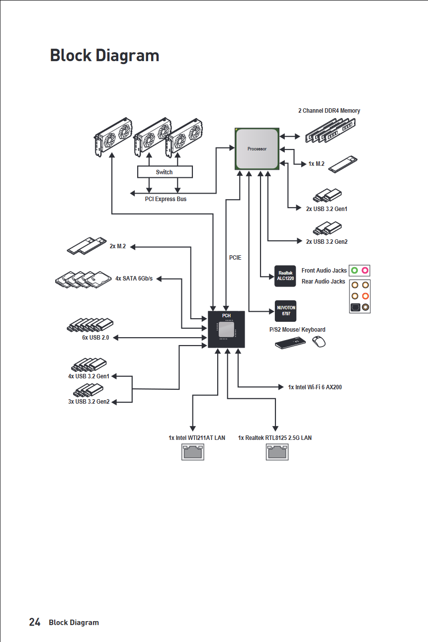

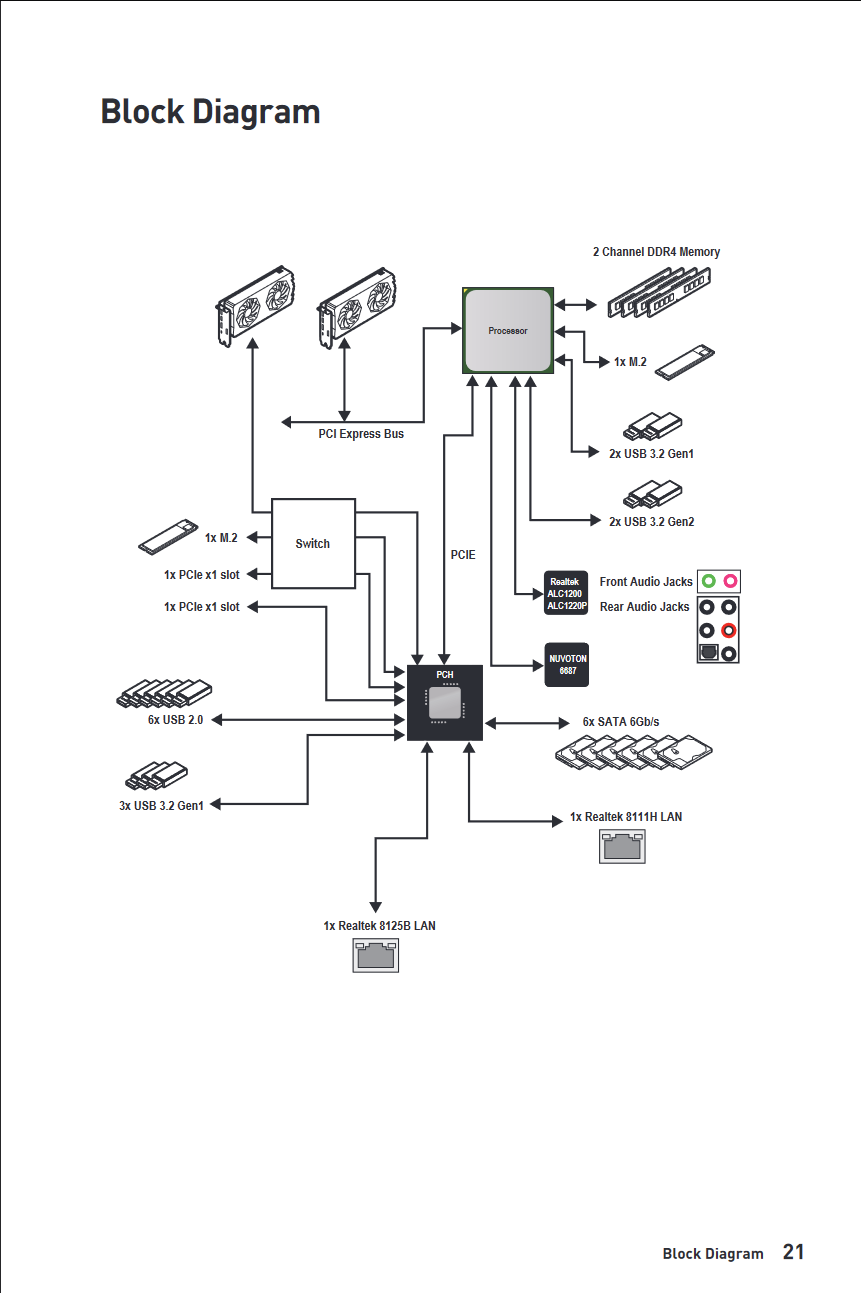

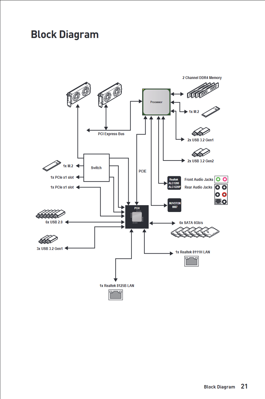

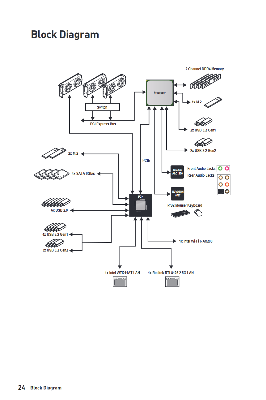

Direkt am Mainboard, da sie dann direkt mit dem Chipsatz oder der CPU verbunden sind. Da Gigabyte kein Block Diagram zur Verfügung stellt, nehme ich MSI:
B550 AORUS ELITE AX V2 (rev. 1.0)
CPU:
  1. 2 x USB 3.2 Gen 2 Type-A ports (red) on the back panel
  2. 2 x USB 3.2 Gen 1 ports on the back panel
Chipset:
  1. 1 x USB Type-C™ port with USB 3.2 Gen 1 support, available through the internal USB header
  2. 1 x USB 3.2 Gen 1 port on the back panel
  3. 2 x USB 3.2 Gen 1 ports available through the internal USB header
  4. 2 x USB 2.0/1.1 ports on the back panel
Chipset+USB 2.0 Hub:
  1. 4 x USB 2.0/1.1 ports available through the internal USB headers

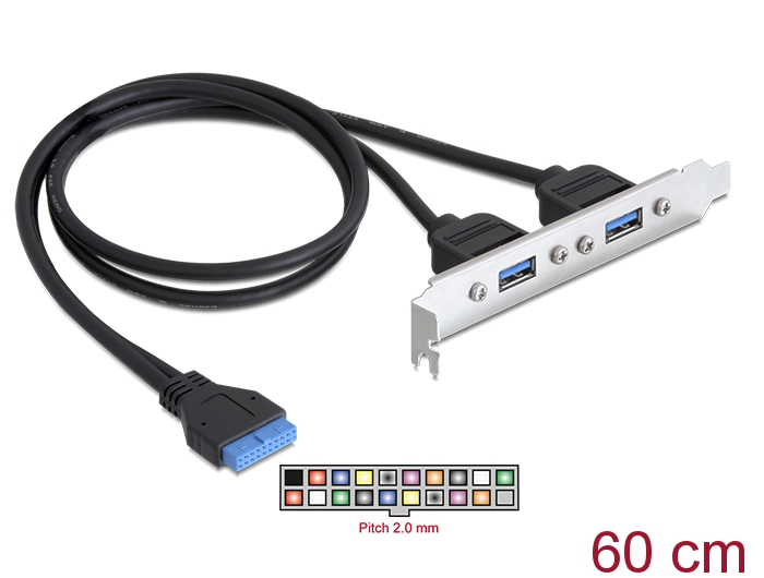

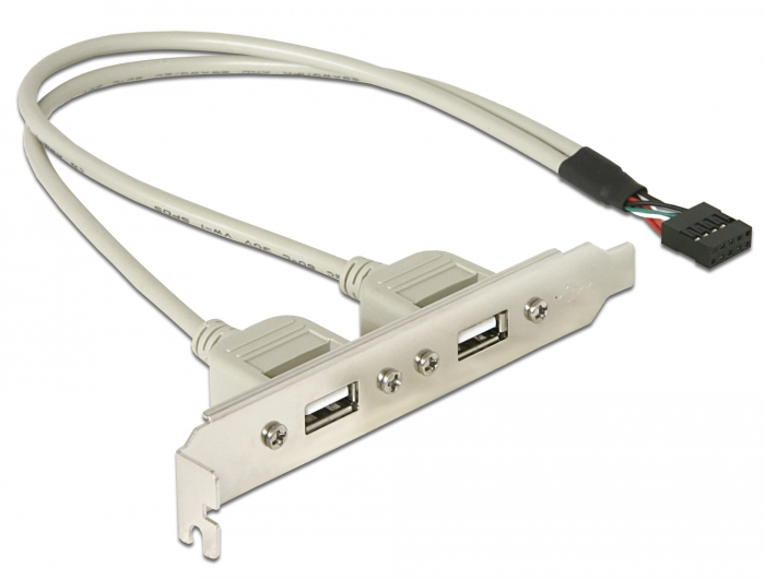

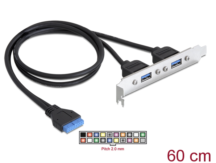

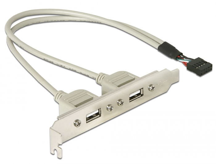

Falls das Gehäuse keine passenden Anschlüsse hat, gibt es passende Slotbleche
Delock Slotblech 1 x 19 Pin USB 3.0 Pfostenbuchse intern > 2 x USB 3.0 Typ-A Buchse extern
Delock Slotblech 2 x USB 2.0 Typ A Buchse extern
DIGITUS USB-Slotblechkabel

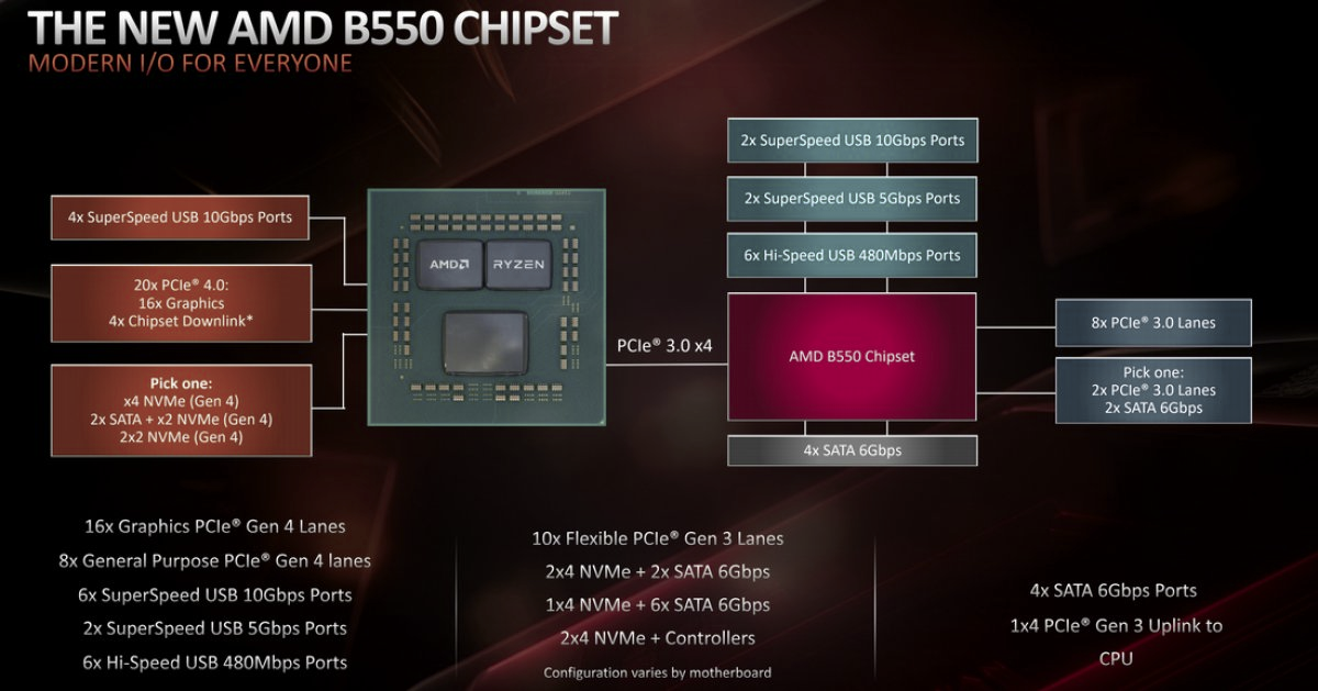

Wenn möglich die auf den Board nehmen. Die hängen so gut wie alle direkt am Chipsatz, was die bessere Variante ist also über einen extra Controller über PCIe
https://www.gigabyte.com/Motherboard/B550-AORUS-ELITE-AX-V2-rev-10/sp#sp
CPU:
Chipset:
