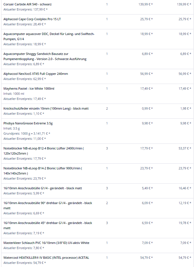

Aktuelle Wakü bisher:
Welche Temperatureb hast du den momentan?
Momentan sind die Temps in Ordnung. Im Idle etwa 40°C, beim Zocken max. 50-55°C und in Prime Custom komm ich vielleicht auf 65°C. Ich wollte jedoch mein Limit nicht auf die 4GHz legen sondern irgendwann schon auf 4.5GHz hoch wofür ich knapp über 1.2V brauche. Da habe ich etwas bedenken mit dem 240er. Die Wassertemperatur sollte knapp bei 32°C liegen nach 1h Prime.
