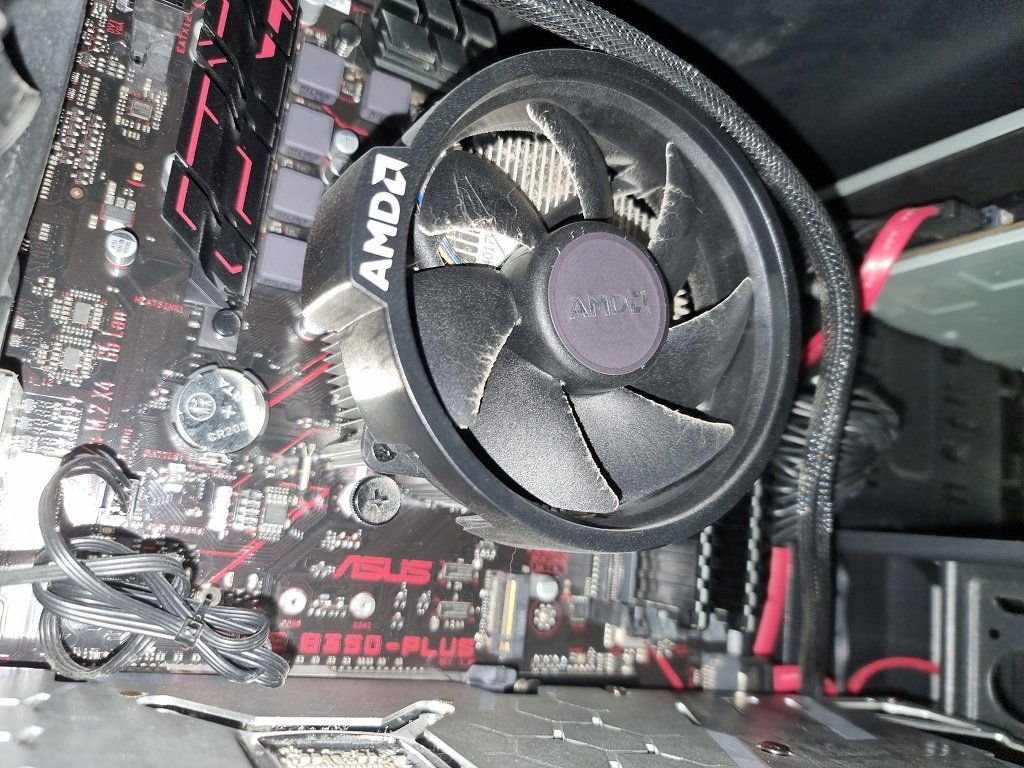

vom lüfter habe ich mal ein foto angehangen. schätze mal das ist ein 0815 dings.
Ja ist der boxed, da würde ich einen besseren mitzunehmen z.B. Arctic Freezer 36, gibts bei Arctic direkt auch für ~19€.
Die Frage nach dem Gehäuse steht noch aus um sicher zu gehen, dass er auch reinpasst.
