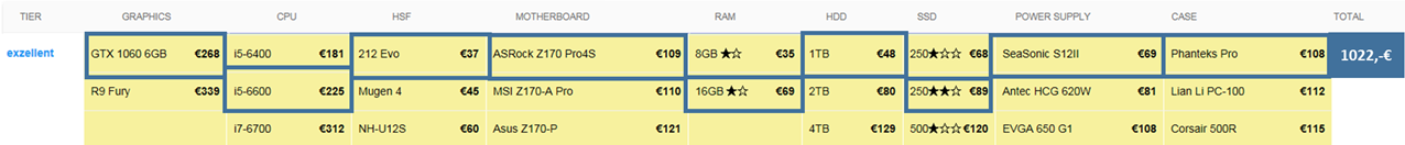

Würde mir sehr helfen wenn ihr folgende Zusammenstellung auf Verbesserungspotential und mögliche Preissenkung untersuchen könntet :)
Ich würde mich außerdem über eine Monitorempfehlung freuen (ca 150,-€ und 1920x1080).
(Ich hatte mich bei der Auswahl der Teile an logicalincrements.com orientiert.)
Preisspanne?
Die Preise aus dem Bild sind aus Amazon und liegen in Summe bei 1022,-€. Ich würde gerne noch ca. 100,-€ sparen.

Die zusammenstellung von non-K Prozessor und Z170 Mainboard ist Schwachsinn. Entweder K-Prozessor + Z-Mainboard oder non-K Prozessor und B- bzw. H Mainboard.
Werde mal etwas genauer wofür du den PC wirklich hauptsächlich nutzen willst, dann kann ich dir eine Zusammenstellung machen. Für überwiegend Office braucht man nämlich keine 1000€ ausgeben.
Moin, hast du schon eine Windows Version? DVD-Laufwerk nötig? Brauchst du die HDD oder reicht auch eine größere SSD?
Bei deinem Budget wäre dann ein i5 drin, so wie du ihn gewählt hast, nur würde ich schätzen, dass 10 Jahre damit schwer werden, da nur 4 Kerne ohne HT. Deswegen vielleicht über i7 nachdenken, BF1 z.B. profitiert schon sehr stark von den vielen Kernen.
Keiner kann dir garantieren was in ein paar jahren sein wird, geschweige denn 10!
Das mal ausgeklammert, sehe ich Einsparpotenzial in:
1. CPU-Kühler (CPU kommt Boxed mit kühler)
2. Mainboard (da Non-K-CPU reicht ein B150er)
3. PSU (sehe CB-Test)
4. Case (sehe "ideale Gaming PC FAQ)

Einsparpotenzial hast du beim Board (B150), Case (Geschmackssache) und Netzteil (keine Watt Zahl).
Bei der Grafikkarte die 1060 6GB nehmen. Vom Preis her könnte es auch eine teure 1060 3GB sein.
Schau dir mal die günstigen Bitfenix Cases an: Nova, Comrade und Neos
http://geizhals.de/?cat=gehatx&xf=5...=de&plz=&dist=&mail=&sort=p&togglecountry=set
Gibts dazu teiliweise auch Tests auf CB, die Dinger sind wesentlich besser als der Preis vermuten lässt.
