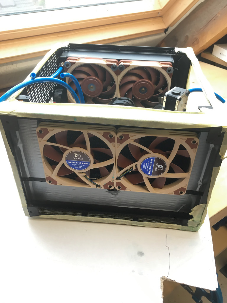

Ich konnte nicht anders und beschloß, doch einen zusätzlichen 240er Radi mit 30 mm Höhe einzubauen. Dessen Lüfter finden ihren Platz im Sockel unterhalb des neuen Radiators und saugen Frischluft durch das Gehäuse und durch den Radiator wieder hinaus. Die gesamte Frischluftzufuhr für beide Radiatoren erfolgt ausschließlich auf der Gehäuserückseite, um dort zusätzliche Öffnungen zu schaffen verzichte ich auf die Blende bei den Mainboardanschlüssen. Über die Rückseite der Nebenkammer und über das gelochte Seitenblech beim Netzteil kann ebenfalls Luft angesaugt werden, diese strömt dann durch zwei Öffnungen in der Kammertrennwand zwischen unterem Radiator und Graphikkarte in die Hauptkammer. Zusätzlich wurden alle weiteren Löcher im Bodenblech abgeklebt, damit keine Warmluftzirkulation zwischen dem Sockel und der Nebenkammer des Gehäuses entsteht. Beide Radiatoren erhalten so aus dem Gehäuse Zuluft mit nahezu Zimmertemperatur und und die warme Abluft wird direkt aus dem Gehäuse geschafft.

Aufgrund meiner guten Erfahrungen mit Noctua kommen im Sockel zwei 15 mm dicke NF-A12x15 PWM zum Einsatz. Da Lüfter dazu neigen, bei Hindernissen in der Nähe der Lüfterschaufeln auf der Ansaugseite recht laut zu werden und um die Durchlüftung zu verbessern, entfernte ich das gelochte Bodenblech unterhalb des Radiators, so daß nun ca. 8 mm Abstand zwischen den Lüfterschaufeln und den Radiatorlamellen sind.

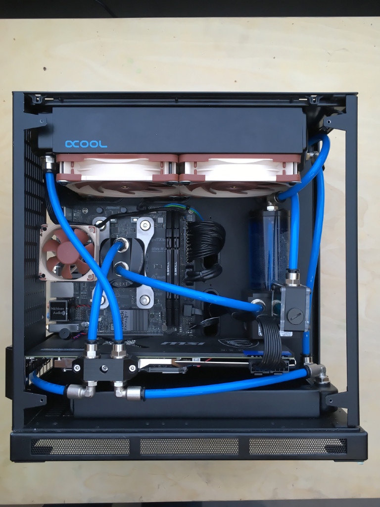

![18-10-09 20-47-51 1456_DxO.jpg 18-10-09 20-47-51 1456_DxO.jpg](https://pics.computerbase.de/forum/attachments/604/604825-0306d7dd2058cf9f64ee9e4979b0b1ed.jpg?hash=AwbX3SBYz5)
Aufmerksame Beobachter werden bemerkt haben, daß die Radiatoren auf dem letzten Bild parallel geschaltet sind. Warum dem so ist, kann hier nachgelesen werden:

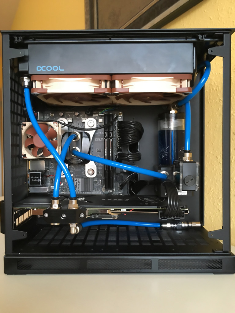

Eigentlich wollte ich bei meinem Mini-ITX-System ja bei einem einzigen 240er Lüfter bleiben:
![.jpg .jpg](https://pics.computerbase.de/forum/attachments/603/603721-f7ee8382c7904994a93cb792fa1e7b0e.jpg?hash=9-6DgseQSZ)
Die Kiste ist auch unter Last durchaus leise, jedenfalls deutlich leiser und kühler als die luftgekühlte Konfiguration mit Radiallüfter auf der Vega, die ich davor genutzt habe. Die Kühlleistung des einen 45mm dicken 240er Hauptradiators reicht auch für Volllastbetrieb, mich begann jedoch der noch ungenutzte Platz unter der Graphikkarte zu stören – hier ist doch Platz für einen weiteren Radiator! Ich war hin- und hergerissen: Weil ich simple und klare Lösungen mag, hat die Ein-Radiator-Kühlung für mich ihren gewissen Charme. Andererseits lockte das Verbesserungspotential und die Möglichkeit, den Nutzen von parallel geschalteten Radiatoren zu testen.

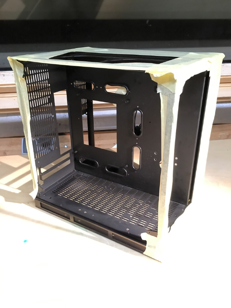

![18-10-02 20-13-13 1431_DxO.jpg 18-10-02 20-13-13 1431_DxO.jpg](https://pics.computerbase.de/forum/attachments/603/603717-3fdb480eb8a847987c6e87fae14e14ff.jpg?hash=P9tIDrioR5)

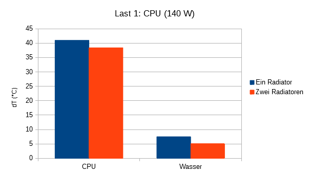

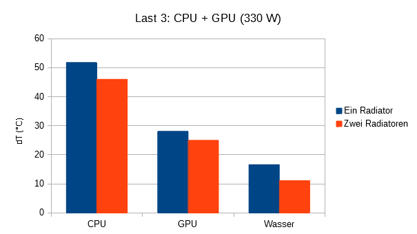

- Last 1: Nur CPU-Last (Ryzen 7 2700X mit Prime95 mit 8k FFTs), ~ 140W
- Last 2: Nur GPU-Last (Vega 56 mit Unigine Heaven Benchmark FullHD im Fenstermodus in Standardsettings), ~ 190 W
- Last 3: Gleichzeitig Last 1 und 2., ~ 330W

Ergebnis mit einem Radiator (Werte in Klammern sind die Temperaturdifferenzen zur Raumluft):
- Last 1: CPU 63 (41) °C, GPU 29 (7) °C, Wasser 29,5 (7,5)
- Last 2: CPU 49,2 (27,2) °C, GPU 45.8 (23,8) °C, Wasser 33,9 (11,9) °C
- Last 3: CPU 73,8 (51,8) °C, GPU 50,1 (28,1) °C, Wasser 38,6 (16,6) °C

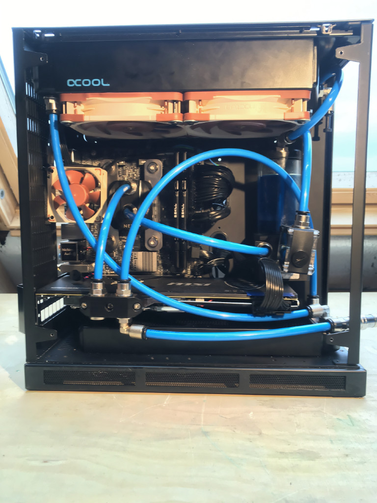

![18-10-03 11-22-32 1436_DxO.jpg 18-10-03 11-22-32 1436_DxO.jpg](https://pics.computerbase.de/forum/attachments/603/603719-29663613e83f41b6ff0022373f44add0.jpg?hash=KWY2E-g_Qb)
- Last 1: CPU 60,4 (38,4) °C, GPU 27 (5) °C, Wasser 27,1 (5,1)
- Last 2: CPU 45,5 (23,5) °C, GPU 45 (23) °C, Wasser 30,3 (8,3) °C
- Last 3: CPU 68 (46) °C, GPU 47 (25) °C, Wasser 33,1 (11,1) °C
![Last1.png Last1.png](https://pics.computerbase.de/forum/attachments/603/603712-0457f8f833615f78b39a0d509ff68b42.jpg?hash=BFf4-DNhX3)

![Last3.png Last3.png](https://pics.computerbase.de/forum/attachments/603/603715-50ba9eb5acd71d564b8aae1294aecb34.jpg?hash=ULqetazXHV)
Vergleicht man die Temperaturänderungen nach dem Hinzufügen des Zusatzradiators, so fällt auf, daß die Kühlleistung an CPU und GPU zwar zunimmt, die deutlichsten Änderungen sich aber bei der Wassertemperatur ergeben: Während bei der CPU-Last die dT (Temperaturdifferenz des gekühlten Elements zur Kühlluft) lediglich um 6,35 % zurück geht und bei der GPU-Last sogar nur um 3,37%, sind es bei den Temperaturdifferenzen Wasser-Kühlluft bei der CPU-Last 32 % Reduktion und bei der GPU-Last 30,2 %. Bei der kombinierten Last sinkt die Wassertemperatur-Differenz sogar um 33,14 %.
Fazit: Der zusätzliche Radiator senkt (für mich tatsächlich überraschend) hauptsächlich die Wassertemperatur, jedoch kaum die Temperatur von CPU und GPU. Erstaunlich, das hatte ich so deutlich nicht erwartet. Macht aber nichts, denn schon vorher waren diese Werte deutlich im grünen Bereich. Die niedrigere Wassertemperatur erlaubt jedoch ein Absenken der Lüfterdrehzahlen auf knapp unter 50%: Manuell in der Aquasuite herunter geregelt, erreiche ich nun mit 50% PWM-Leistung die Wassertemperaturwerte, die ich in der oben genannten Ausgangskonfiguration mit 80% Lüfterleistung hatte. Die Kiste ist nun nochmals spürbar leiser, leider habe ich kein Gerät für Lautstärkemessungen.
Auch interessant: Die Skalierung mit den technischen Daten des Zusatzradiators und der Lüfter: von allem zusätzlichem Geraffel ein Drittel weniger macht ein Drittel weniger Wassertemperatur (...aaah – oooh!
![Breites Grinsen :D :D](/forum/styles/smilies/biggrin.gif)
Langer Rede kurzer Sinn (zumindest bei meinem System!): Viel hilft viel und führt zu Lärmminderung, ansonsten bringt‘s eher wenig. Ich find's ganz nett, die Auswirkungen einer Modifikation mal in Zahlen zu sehen...

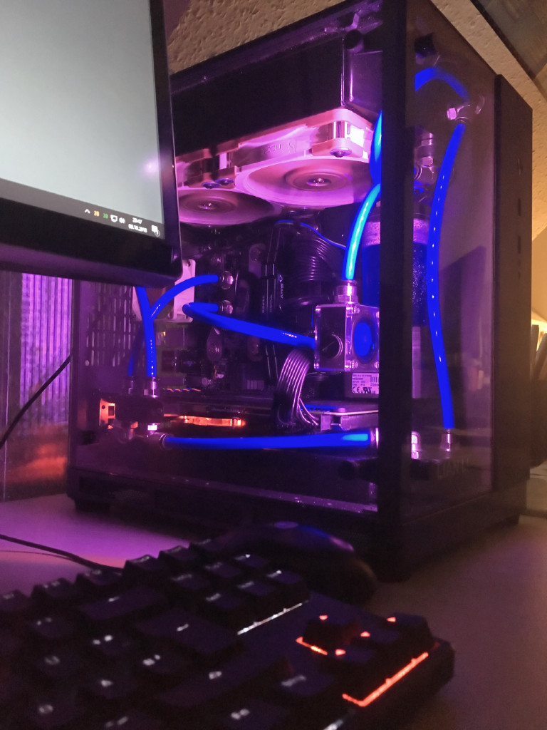

![18-10-03 18-05-35 1445_DxO.jpg 18-10-03 18-05-35 1445_DxO.jpg](https://pics.computerbase.de/forum/attachments/603/603720-5efedfdf9ad5ab35775760d85b060f7e.jpg?hash=Xv7f35rVqz)
