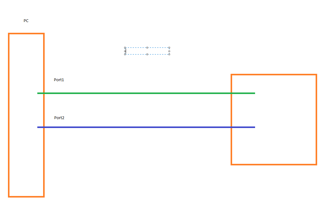

Hi zuammen,
folgendes Problem das mich gerade in den wahnsinn treibt.
ich habe ein gerät das 2 IPs hat
dieses Gerät wird über 2 VLANs mit dem PC Verbunden wobei jede IP einen eigenen Adapter hat.
Nun ist das problem, dass wenn eine Anfrage vom PC an das Gerät geschickt wird die Zuordnung zu den IPs nicht passt.
d.h. Anfrage 1 soll über vlan 1 an IP x
Anfrage 2 soll über vlan 2 an IP y
es schickt die anfragen aber immer nur über einen port und damit ist die hälfte der anfragen für die Katz weil es über das falsche VLAN läuft.
Kann ich das irgendwie zuweisen, dass eine bestimmte IP über einen Port angesprochen wird?
ich kann die IPs des geräts nicht ändern die liegen relativ nah beieinander.
Bin für jeden Vorschlag dankbar.

ok sorry das ist noch etwas verwirrend von meiner seite.
also ich habe 2 Ports am PC, diese haben je eine fixe IP
160.48.199.25 der erste mit vlan 1
160.48.249.25 der zweite mit vlan 2
Port 1 soll die IP 160.48.199.90 ansprechen
Port 2 soll die IP 160.48.249.90 ansprechen
aber wenn ich nun versuche eine der IPs anzupingen läuft es eben immer nur über über nur einen Port (den ersten) des PCs damit habe ich praktisch keine chance über VLAN 2 zu kommunizieren
Gemessen über wireshark, d.h. der empfänger spielt erstmal keine Rolle, ich muss das erst Windows klarmachen dass er eben die jeweilige IP mit einem dedizierten Port ansprechen soll, daran scheitert es aktuell

also das sieht nur so aus, mehr ist es nicht. PC hängt mit beiden PORTs an einem Gerät
dieses gerät hat eben 2 IPs.
die IPs des Geräts haben beide die gleiche Subnetzmaske. (255.255.0.0)

ich kann an dem Gerät nichts ändern, es bleibt also nur windows beizubringen, dass bestimmte IPs nur von einem bestimmten Port aus angesprochen werden können.
Damit ist alles in einem Subnetz. VLAN erscheint komplett sinnlos. Deaktivieren.
Reaktionen: conf_t und xexex
Aquado schrieb:
IPV4 Adresse: 160.48.199.25
Subnetzmaske: 255.255.0.0
Was nichts anderes bedeutet, alles mit 160.48.x.x ist im gleichen IP Segment, weshalb dein Vorhaben unter anderem nicht funktioniert.
