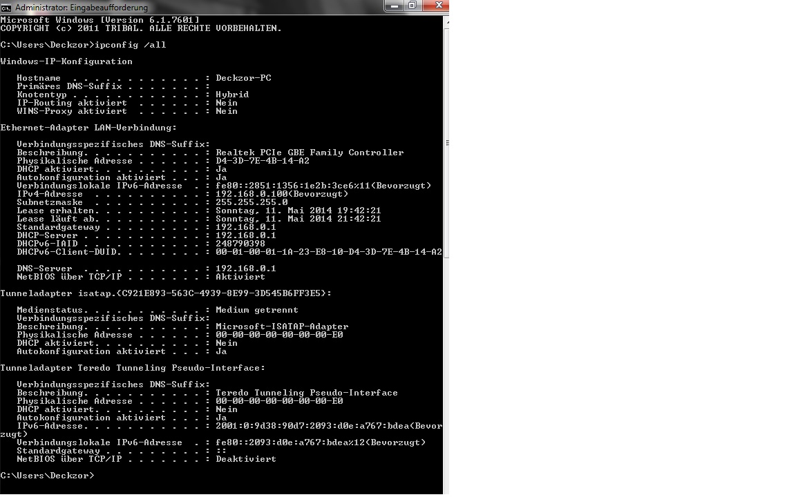

Meinen alten Router hat mein Vater jetzt im Wahn entsorgt. Habe ein Screenshot nur vom nicht funktionierenden beigefügt. Wie gesagt TV ist im Internet, die Sonos Playbar ist über mein Smartphone zu erreichen aber mit meinem PC kann ich nicht auf den TV zugreifen, bei den anderem Router ohne Probleme möglich.
Habe kontrolliert alle in 255.255.255.0 und als Gateway und DNS den Port vom Router drin 192.168.0.1.

Okay, danke! DHCP läuft schon mal. Kannst du bitte mal in den Netzwerkeinstellungen des Fernsehers schauen? Solange dort auch etwas von aktiviertem DHCP steht und er eine IP aus dem 192.168.0-Netz hat, z. B. 192.168.0.101, dann ist es schon mal kein grundlegendes Netzwerkproblem.
Etwas stutzig macht mich nur, daß sowohl bei IPv6 und bei IPv4 „bevorzugt“ steht. Du kannst IPv6 mal testweise deaktivieren.
