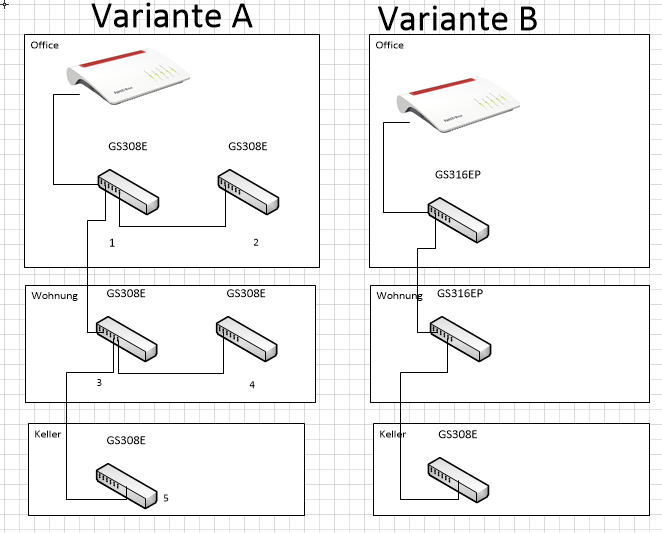

Hallo, ich möchte mein über die Jahre gewachsenes LAN, mit entspprechend alten und unterschiedlichen switches, "renovieren" und dabei auch 3 VLANs aufbauen. (Kameras, ioT, PCs und Tablets.
Als switche hatte ich mir Netgear GS308E und GS316EP rausgesucht. Allerdings sind die 16 Port switche gut sechsmal so teuer wir die 8er... Daher die Frage ob etwas dagegen spricht statt einem 16 port, zwei 8er zu kaskadieren. Also Variante A statt Variante B in beigefügtem Bild. Ein Endgerät (am Switch 4 ) müsste dann eben über drei switches gehen.
Aus baulichen Ggegebenheiten kann ich leider nicht jeden Etagenswitch direkt von der Fritzbox anfahren.
Gerne könnt Ihr mir auch andere switches empfehlen.
Danke

Naja die Geräte am Switch hinter dem Switch teilen sich halt die Bandbreite des Uplinks aber wenn dir das ausreicht (was im privaten Umfeld in der Regel der Fall ist) kannst du das schon so machen.
Wenn du drei VLANs haben willst sollen die auch jeweils ins Internet können oder hast du Geräte die in verschiedene VLANs kommunizieren sollen? (Tablets Zugriff auf die Kameras, Smartphones Zugriff auf die IOT Geräte zur Steuerung,...)
Dann brauchst du auch noch einen Router der das kann, die Fritzbox ist hier dann das falsche Gerät.
Spielt eigentlich keine Rolle. Hast bei den 8-Port nur mehr Stromverbrauch.
Kleiner Tip: stelle direkt an der Fritte einen Switch hin an dem du die 3 Etagen-Switche einzeln anhängst. So eine Kette ist nicht sinnvoll.

Du vergleichst da aber auch Äpfel mit Birnen. Wie @kartoffelpü schon festgestellt hat, ist der 16er ein Switch mit PoE, während der 8er kein Poe hat. Das ist so als wenn du einen nackten VW Polo ohne alles mit einem VW Golf GTI mit Ledersitzen und allen Schikanen vergleichst. Natürlich ist der 16er PoE Switch nicht nur doppelt so teuer wie der 8er, weil er neben der doppelten Größe eben noch mehr Ausstattung bietet.
Generell sind 16er Switches aber auch ein schwieriges Vergleichsobjekt, PoE hin oder her. Meistens ist der Sprung zum 24er Switch nicht besonders groß, weil die Stückzahlen im Bereich der 24er deutlich höher sind.
Prinzipiell ist es effizienter, wenige große Switches einzusetzen als mehrere kleine. Das liegt einfach daran, dass die Uplinks zwischen den Switches bei viel switch-übergreifendem Traffic stark be- oder gar überlastet werden.
