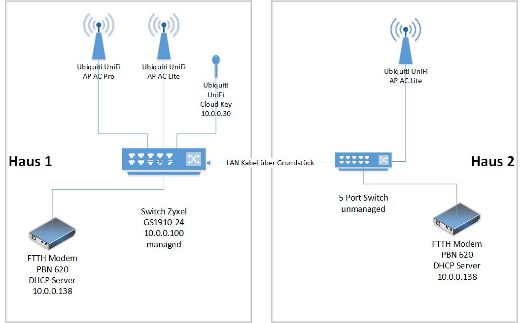

ich habe folgendes Vorhaben:
Im Haus 1 (meins) und Haus 2 befinden sich jeweils ein eigenständiges Netzwerk.
Beide LAN beziehen ihr IP-Adressen von den jeweiligen FTTH Modems.
Zwischen den Häusern 1+2 gibt es ein LAN Kabel das aber im Haus 1 noch nicht am Switch angeschlossen ist.
Ich möchte beide LAN über meinen Switch verbinden damit der Unifi Cloud Key im Haus 1 auch auf den Unifi AP im Haus 2 zugreifen kann. (zentrale Verwaltung)
Alle Geräte in den Häusern sollen immer über das jeweilige Modem in dem Haus geleitet werden.
Alle Geräte dürfen sich untereinander sehen, ist aber keine Notwendigkeit.
Im Haus 2 möchte ich nichts umstellen.
Im Haus 1 (meins) habe ich grundsätzlich alle Möglichkeiten.
Wie kann ich das realisieren dass sich die beiden DHCP Server nicht in die Quere kommen?
Hier noch ein Bild der verbauten Hardware.
In beiden LANs gibt es natürlich noch andere Geräte die aber für die Konfiguration nicht von Bedeutung sind.
(Mediaplayer, NAS, PC, Drucker, WLAN AP ohne DHCP)
Ich hoffe dass alle wichtigen Informationen vorhanden sind.
Kann ich das ev. über ein portbasierendes VLAN (untagged) realisieren?

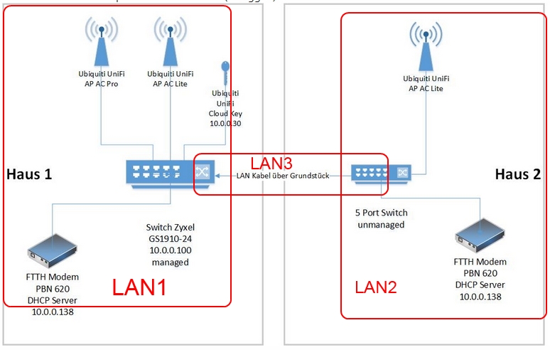

3 Netze bilden und Routen:
Die Switch müssten dann aber Router sein.
Oder du vergibst nur noch statische IPs und weisst den entsprechenden Gateway zu.
Aber ein LAN mit 2 DHCP Servern + 2 Gateways, das wird nichts, außer ein durcheinander. :lol:

Ups, gerade gesehen das die Router die selbe IP haben, das geht nicht gut wenn du die Netze direkt verbindest.
Das sauberste wäre es wirklich ein Netz zu ändern und einen einfachen Router zwischen die beiden Netze zu packen.
Ein hEX Lite sollte dafür reichen.
