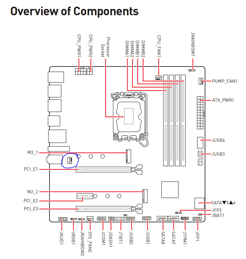

Das sind 2 Anschlüsse: Einmal SYS_FAN1, nämlich hier (Ort ist geeignet für den Heck Lüfter):

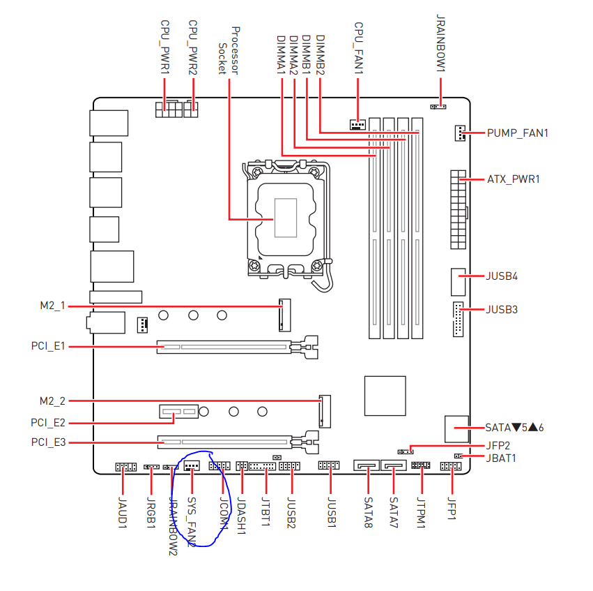

Und einer ist hier (für deinen Frontlüfter):
Und ja, MSI hat vergessen den SYS_FAN1 zu beschriften. :)
Super nett - diese ausführliche Aufstellung. DANKE !!!
Habe es eben umgesteckt und im BIOS auf PWM umgestellt.
