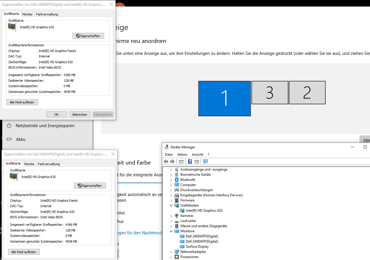

Ich habe ein Surface Pro und das Surfacedock. Dazu habe ich zwei Dell Monitore (2408WFP) die ich beide über die Dockingstation (Minidisplay auf Displayport) angeschlossen habe.
Es funktioniert immer nur ein Monitor und zwar der, den ich zuerst einschalte. Der den ich danach einschalte funktioniert nicht (kein Signal). Gleichzeitiges einschalten führt mal zum linken mal zum rechten Monitor.
Beide Monitore werden erkannt, aber nur auf einem wird das Bild tatsächlich angezeigt.
Irgendwann zwischenzeitlich gehen auch mal beide (selten) ist bisher reine Glückssache.
Bei beiden Monitoren ist "diese Anzeige erweitern" ausgewählt.
Tatsächlich, wenn ich z.B. ein Browserfenster öffne kann ich es manchmal nicht sehen, weil es sich auf dem "schwarzen" Monitor geöffnet hat. Bedeutet ich kann mit der Maus auf den Bildschirm und Sachen öffnen/ verschieben, sehe aber natürlich nichts.

Halo Zusammen,
Habe die Dockingstation gegen eine andere (gleiches Modell) getauscht und schon gehts. Scheint irgendwie daran gelegen zu haben.
HW wird als defekt über die IT ausgetauscht.
