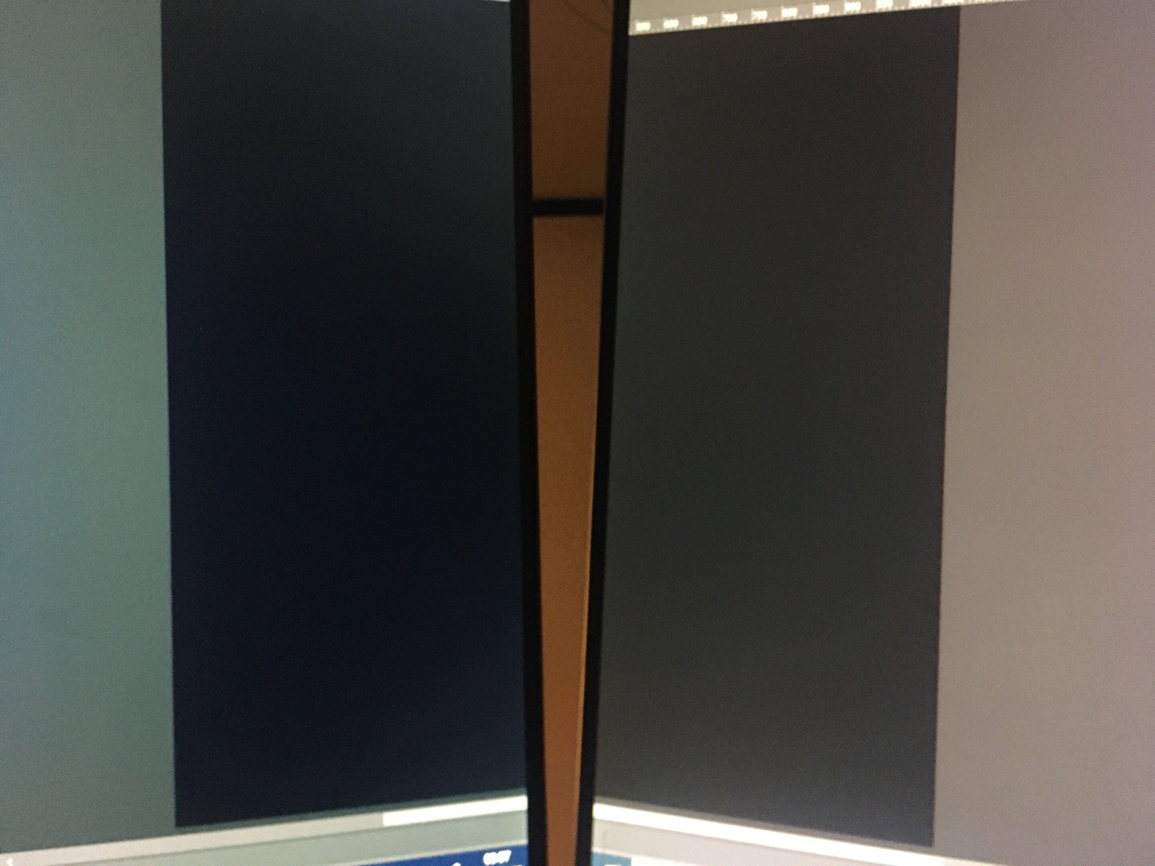

Hallo, ich hoffe hier kann mir vielleicht jemand helfen.
Ich habe mir zwei Dell Ultrasharp U2414H besorgt für mein Home Office. ich arbeite im Grafikbereich, daher sind mir gute Farben wichtig. Zunächst habe ich beide Geräte über die Menütasten auf ihre Werkseinstellungen zurückgesetzt.
Mir fiel direkt auf, dass auch im Anschluss einer der Monitore weiß eher warm darstellt, der andere heller und kühler.
Ist dies normal oder spricht das bereits dafür, dass einer der Monitore defekt sein könnte?
Dann habe ich mir eine Spyder 5 Pro besorgt und mit der Standardsoftware die Monitore wieder und wieder kalibriert.
Ich habe darauf geachtet, die Monitore immer auf die Werkseinstellungen zurückzusetzen und kaum Umgebungslicht anzuschalten.

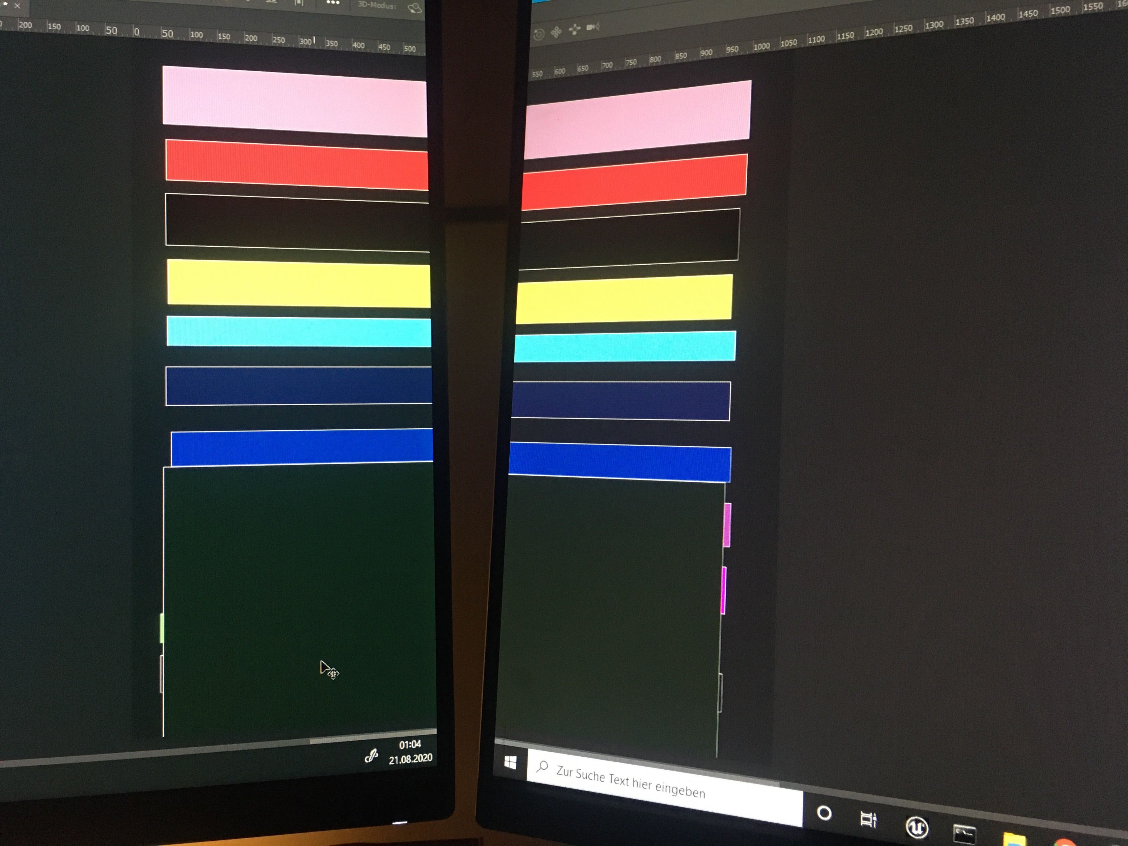

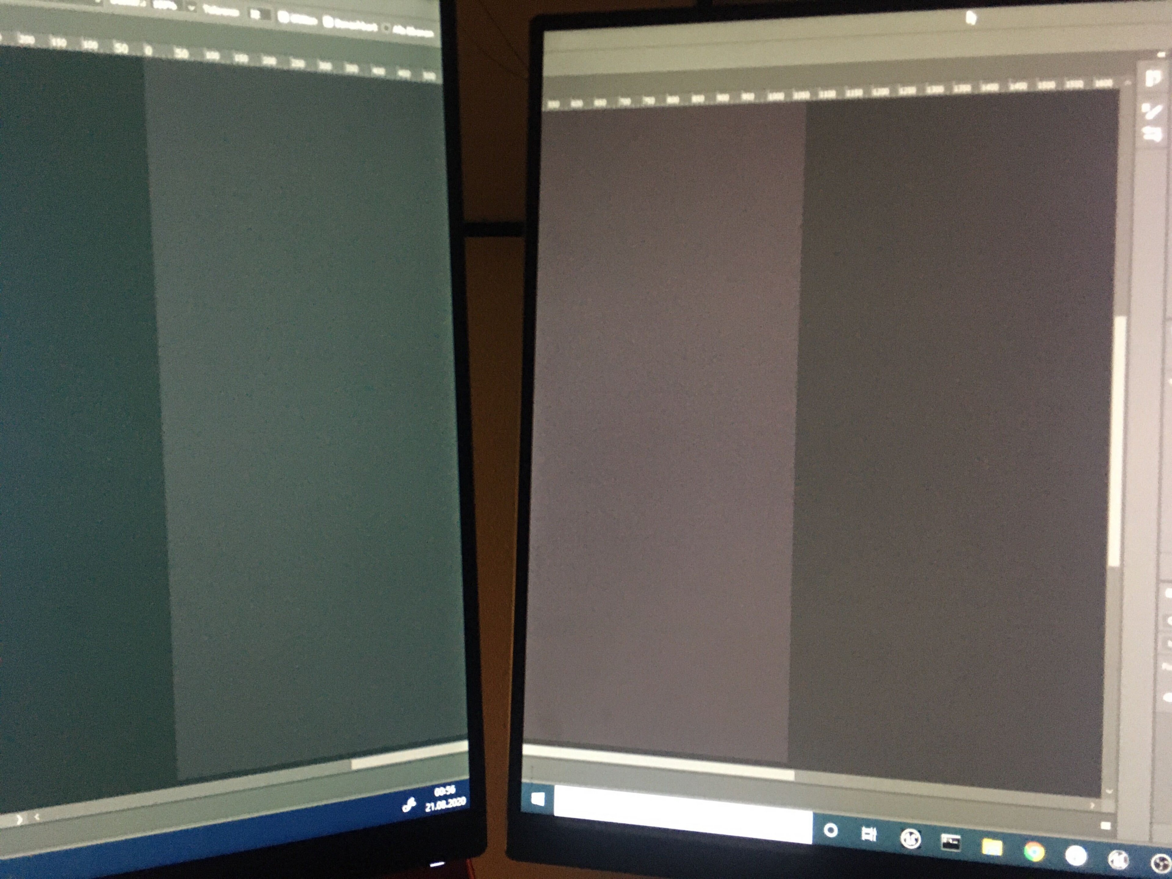

Im ersten Moment wirkte das Ergebnis solide, aber bei Vergleichsfarben in Photoshop wurde dann klar, dass einer der Monitore dunkelgrau und schwarz immer noch deutlich wärmer darstellt als der andere (siehe Bilder)

Besonders auffällig ist wirklich das Mittelgrau.
Also wieder die Frage; Normal oder evtl defekt?
Oder braucht es nur bessere Kalibrierungssoftware? Ich versuche es gerade mit DisplayCal in Verbindung mit der Spyder 5 Pro, habe da aber noch Probleme die Farbprofile zu importieren. Da ich nicht mehr viel Zeit habe, den Monitor umzutauschen, würde ich mich sehr über jede Hilfe freuen.
Vielen Dank!
Die Monitore sind bis zu 7 Jahre alt. Da kannst Du kein gleiches Bild erwarten. Und selbst bei gleichzeitig neu gekauften aus der selben Produktionsserie kannst Du es nicht erwarten.

Wenn ein Monitor per HDMI angeschlossen ist und einer per DP, könnte es am eingeschränkten TV Farbraum liegen. Muss man im Grafiktreiber beim HDMI Anschluss umstellen.
Wenn das nicht hilft, das was Blubbs sagt.

Stimme @BlubbsDE zu. Aber außerdem: hast du die Monitore schon Mal ganz parallel verglichen? In deinen Bildern stehen die ja in einem Winkel zueinander. Sind zwar IPS, aber je nach Winkel bleiben die Farben nicht 100% korrekt.

Das ist normal bei Dell (und vermutlich auch anderen Herstellern). Mit meinen U2515H nicht anders (einer grünlich, der andere bläulich). Die U-Serie ist auch nicht unbedingt für Grafiksachen geeignet, zumindest nicht ohne Kalibrierung, also versuchen die Kalibrierung zum Laufen zu bekommen und hoffen, dass die genug ausgleicht.
