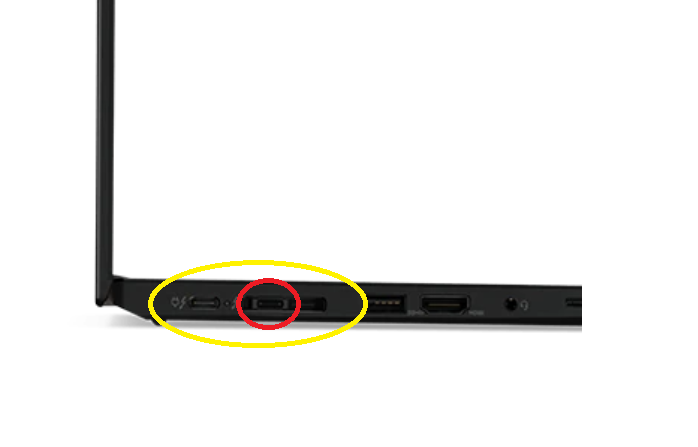

zu dem hat mein hier genutztes Lenovo T14 einen USB-C Anschluss zur Dockingstation siehe Foto
da muss ich den Dockingstation Anschluss (rot Markiert) nutzen.
So funktioniert es bei mir mit beiden Monitoren in WQHD (bei 60-80 Hz) mein ich.

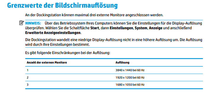

Drewkev schrieb:

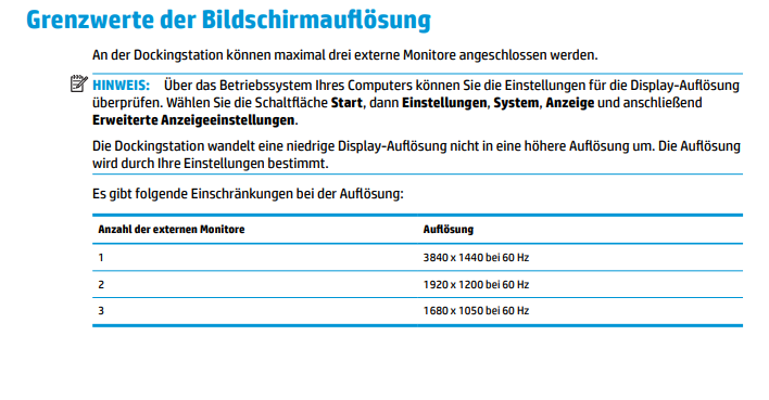

Auszug aus dem Benutzerhandbuch
Jap, wie bereits geschrieben wurde. ;)
Ist damit auch nicht die einzige Dock, die an der Stelle der limitierende Faktor ist. Musste mich damit auch schon öfter quälen. Es könnte wirklich klappen, wenn ein Monitor direkt ans Notebook angeschlossen wird - das würde ich auf jeden Falll noch austesten. Wenn es ein stationäres Setup ist, das nicht ständig abgebaut werden muss, zumindest ein gangbarer Weg. :)

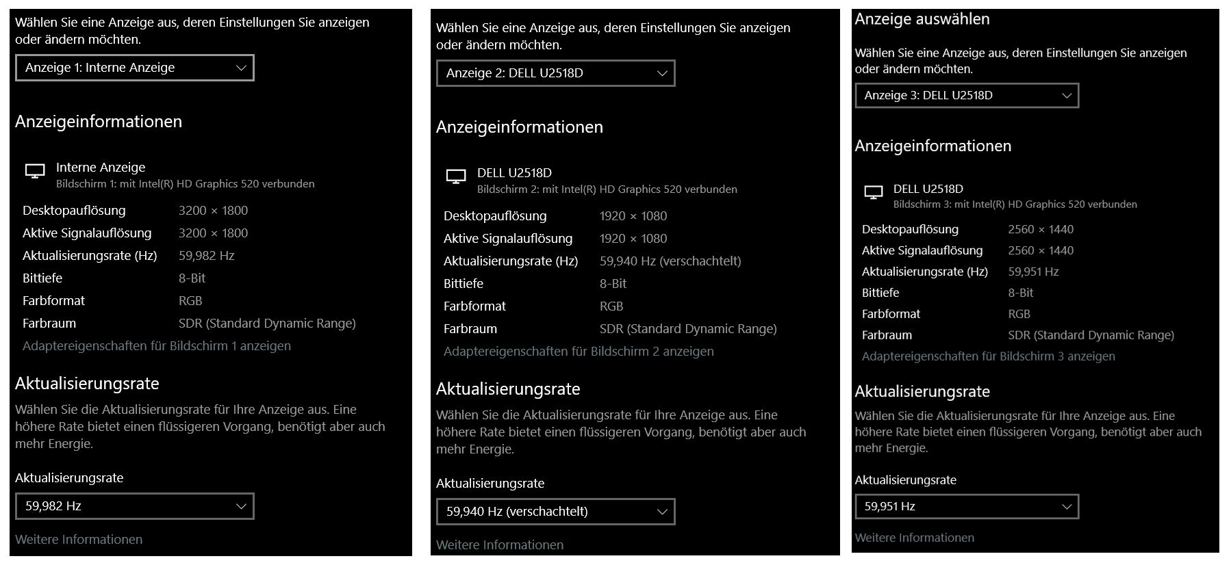

Monitor - Anzeige 3
  • funktioniert einwandfrei. Erreicht QHD, läuft ruckelfrei und die Skalierung passt
Monitor - Anzeige 2
  • erreicht kein QHD, es können maximal 2048x1080 ausgewählt werden

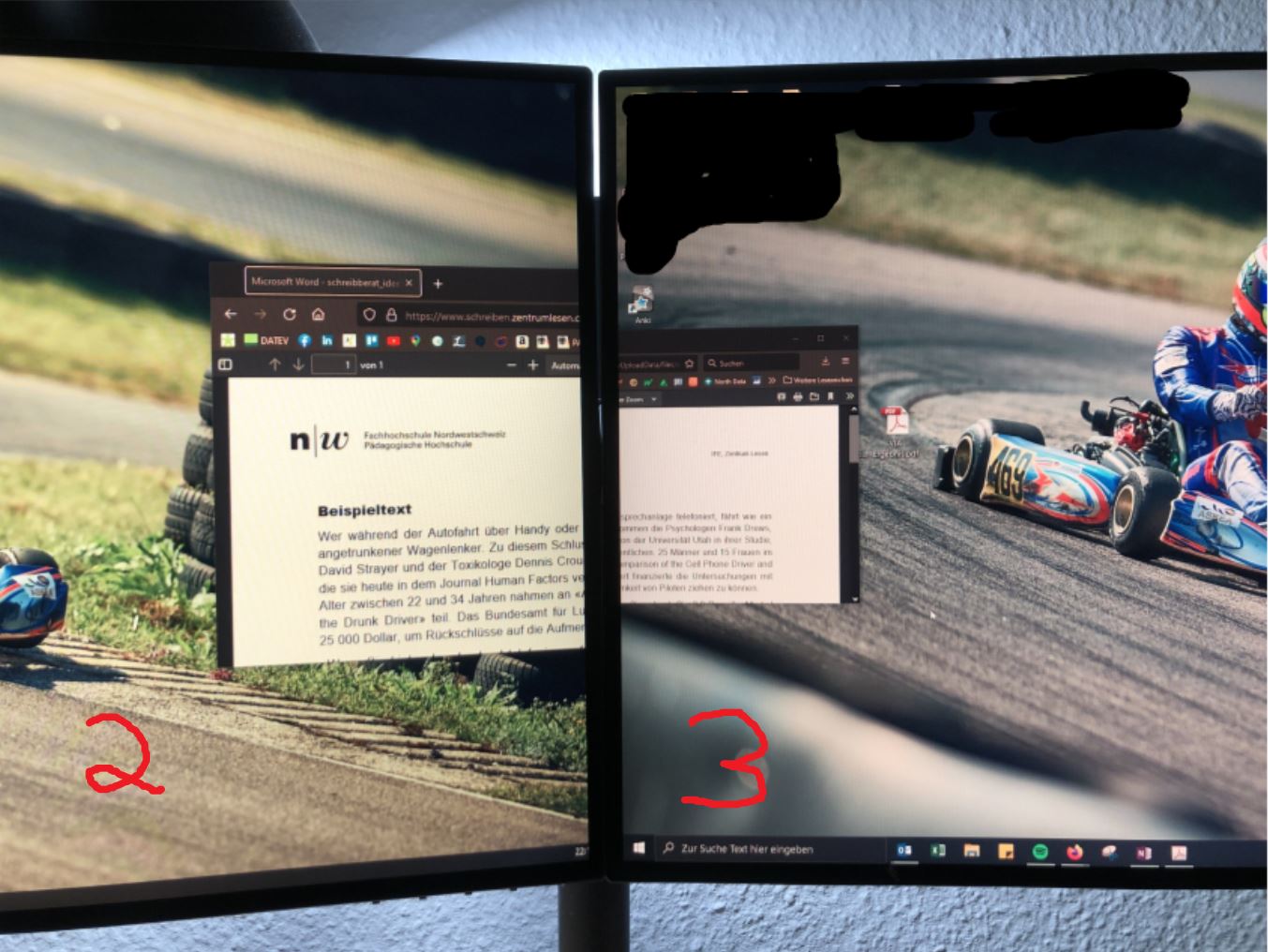

  • die Anzeige läuft nicht so flüssig, wenn man scrollt oder Fenster verschiebt "flackert" das Bild leicht, obwohl
  • die Skalierung passt nicht. Die Bildschirmränder (Uhrzeit, Taskleiste) sind teils abgeschnitten (siehe Foto)
