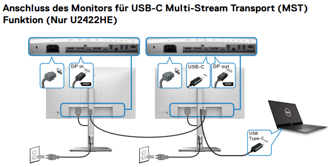

Ich hab mich in der Zwischenzeit für den U2422H (ohne das E) entschieden. Die Dell Anleitung sagt, dass man am U2422HE das "MST" (Multi Stream Transport) aktivieren muss, wenn man mehrere Monitor anschließen will.
Die einzige Verbindung zwischen dem U2422HE und dem Laptop ist in meinem Fall ja ein USB-C Kabel (eben der USB-C DisplayPort). Die Anleitung sagt dazu dann weiter, das der erste Monitor über DisplayPort out zum DisplayPort in des zweiten Monitors verbunden werden muss. Soweit so verständlich. Meine Frage ist nun:
Woher kommt das Signal für USB-A und USB-C Ports die der zweite Monitor zum Anstecken von weiteren Geräten anbietet? Also klar, initial ist dass das USB-C Kabel das vom Laptop an den USB-C DisplayPort des ersten Monitos (U2422HE) geht, aber vom ersten zum zweiten Monitor (U2422H) weiter? Überträgt da dann das DisplayPort Kabel die Daten oder wie?

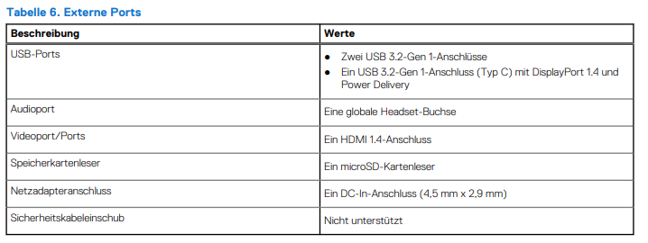

Und was auch noch nicht so ganz klar ist: Wie stelle ich fest, dass mein Laptop Dell Inspiron 5415 auch mit zwei Full HD Monitore der hier genannten Sorte handlen kann? Der Flaschenhals dürfte der USB-C Port am Laptop sein. Das Dell Handbuch sagt zum USB-C Port des Laptops wo ich bisher den Monitor angeschlossen habe:
Es ist also ein USB-C 3.2 Gen 1 Anschluss mit DisplayPort 1.4. Wie aber finde ich nun heraus, wie viel Monitor ich damit betreiben kann? Hängt dies nur vom USB-C 3.2 Gen1 Anschluss mit Display Port 1.4 oder auch an der in der CPU Ryzen 7 5700U verbauten Grafikkarten "RX Vega 8" ab?

Ich kenn die konkreten Modelle nicht, aber andere DELL Monitore.
Die normalen USB Ports werden fuer Datenuebertragung mit hoher Wahrscheinlichkeit nicht zur Verfuegung stehen.
Definitiv nicht beim zweiten, der nur per Displayport am ersten haengt, und wahrscheinlich auch nicht beim ersten, denn soweit ich weiss wird bei Anschluss ueber USB-C nur Displayport, aber kein USB Signal uebertragen.
Dazu sollten die Monitore jeweils einen separaten USB Anschluss haben mit dem sie mit dem Rechner verbunden werden muessen. Man muss sich das wie einen in den Monitor integrierten USB-Hub vorstellen
Die USB-A und USB-C Ports am ersten Monitor, also der U2422HE, sind definitiv benutzbar. Einer dieser USB-C Ports sogar mit PowerDelivery Funktion. Alle schon ausprobiert und funktioniert bestens!
Schade, dass die USB-A/C Ports des zweiten Monitors (U2422H) der über den DisplayPort mit dem ersten Monitor verbunden ist, dann anscheinend nicht funktionieren. Könnte der DisplayPort technisch überhaupt Datenströme weiterleiten? Gibt's noch jemanden mit mehr Infos dazu?

Aber kein Wort wird darueber verloren ob die Monitore Displayport AUX koennen, was theoretisch USB uebertragen koennte.
Da es nicht drinsteht, muss man davon ausgehen, das du ein USB Kabel von Monitor 1 zu 2, oder von deinem Rechner direkt zu Monitor 2 brauchst, damit du dessen USB Hub verwenden kannst.
Die Idee ein USB-Kabel von Monitor 1 zu 2 zu verlegen ist gar nicht schlecht, man verliert dann halt an Monitor 1 Port. Die Frage ist nur welcher Port dafür geeignet ist.
Was ich aber noch nicht geklärt bekommen habe, ist die Tatsache, ob das DisplayPort Kabel das von Monitor 1 zu 2 gesteckt werden muss, zumindestens theoretisch auch Datenströme übertragen kann? Wie ist so ein DisplayPort spezifiziert?
Ah jetzt bei nochmaligen Lese verstehe ich erst: Es gibt einen Displayport AUX, der dann in der Tat auch USB-Datenströme von Monitor zu Monitor übertragen könnte.
Wenn der Monitor aber nun DisplayPort AUX hätten dann müsste man das doch an der PIN-Belegung rausfinden können, oder? Und die ist doch im Manual aufgezeichnet...

An Monitor 1 jeder Downstream-Port, am 2. Monitor der Upstream-Port.
Naja, AUX muss dann halt auch in der Software und Hardware entsprechend verarbeitet werden.
Einige Features, wie zB das Syncronisieren der Einstellungen was ja auch funktioniert wenn die beiden nur ueber DP verbunden sind, duerfte ueber AUX realisiert sein.
Ok. Verstehe. Das ist dann wohl ein Thema, dass sich so mit Analyse nicht lösen lässt. Entweder man probiert es aus, oder man fragt beim DELL Support nach.
Ich werde dann lieber auf Weihnachten (da gibt's den zweite Monitor dann) warten und es dann einfach ausprobieren.
