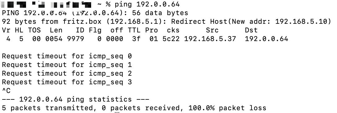

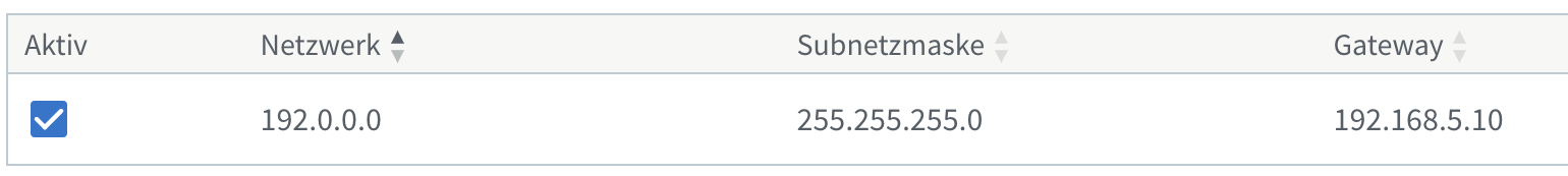

Ich möchte nun über meine Wohnungssprechanlage die beiden Netzwerke miteinander verbinden und habe dafür folgende statische Route in der Fritzbox gesetzt:
Ich kann jetzt bereits die Sprechanlage vom Heimnetz aus mit ihrer eigenen IP aus dem Klingelnetz anpingen, aber eben nur die und nicht die anderen Geräte aus dem Klingelnetz
Ist es technisch überhaupt möglich, was ich da vorhabe?
Wo könnte der Fehler liegen?

Hi,
die Geräte im "Haussprechanlagen"-Netz müssen dann auch die IP der Sprechanlage eingestellt haben, damit die Rückroute funktioniert. Deren Gateway muss also 192.0.0.74 sein, und nicht 192.0.0.1. Die finden daher den Rückweg nicht und daher bekommst du nichts zurück.
Das Gateway ist sprichtwörtlich "die Tür ins fremde Netz", und deine Geräte nehmen die falsche Tür (eine nicht existierende) :)

Danke, hört sich schon mal plausibel an :)
Erreichen die anderen Wohnungssprechanlagen die Hauptstation (nur die will ich eigentlich erreichen) noch, wenn ich in der Hauptstation als Gateway die .74 eintrage und in den anderen Geräten (zu denen ich logischerweise keinen Zugang habe, da andere Wohnungen) die fiktive .1 verbleibt?

Also es hat funktioniert. Habe in der Hauptstation meine .74 als Gateway eingetragen und erreiche nun sowohl meine Wohnungsstation als auch die Hauptstation aus dem Heimnetz und konnte der Hauptstation NTP geben. Bei der Nachbarin funktioniert auch noch alles, obwohl sie weiterhin die .1 als Gateway drin hat.
Umadressieren der Mainstation auf die .1 geht auch nicht, weil man die IP der Mainstation separat in allen Wohnungsstationen hinterlegen muss und dort die .64 hinterlegt ist.
Danke @Max8260
