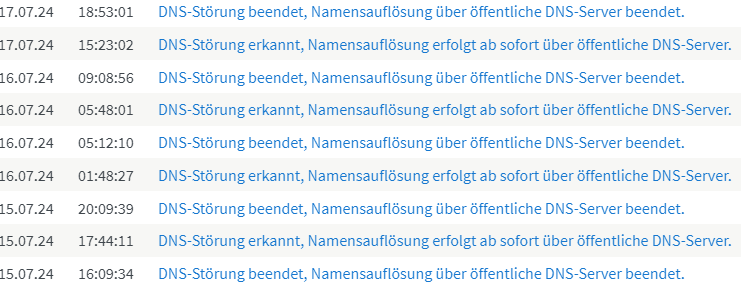

Seit 2-3 Wochen habe ich noch sporadisch Verbindungsabbrüche, die meist nur wenige Sekunden andauern, danach ist die Verbindung wieder hergestellt. Das ist natürlich bei Online-Spielen sehr ärgerlich, gelegentlich gibt es im Vorfeld z.B. 1 Minute Lags, dann bricht die Verbindung für 10-20 Sekunden ganz ab und dann geht es wieder.
Laut Ereignisprotokoll kommt es mal 2 oder mal mehrmals am Tag zu einer der folgenden Meldungen oft im Abstand von mehreren Stunden:
Zusätzlich kommt es seit kurzem zum Problem, dass die Lan-Verbindung zum Router nur noch auf 100/100 Mbit läuft (was auch am dann deutlich langsameren Download-Tempo erkennbar ist) und erst der Wechsel zu einem anderen Port oder das ein und austecken am selben Port wieder auf einen Wechsel auf 1000/1000 bewirkt. Das hält dann mal mehr mal weniger lange und wechselt dann wieder ohne erkenntlichen Grund auf 100/100. Energiesparmodi habe ich diesbezüglich in der Fritz.box ausgestellt.
Ich kann nicht sagen ob meine Fritz-Box gerade generell Probleme macht oder es sich um zwei unterschiedliche Probleme handelt. Vielleicht hat ja jemand eine Idee. Ich kann natürlich auch nochmal eine Störungsmeldung aufgeben, aber durch die sehr kurzen und nicht reproduzierbaren Aussetzter ist das natürlich schwer für die nachzuvollziehen denke ich.
Vielen Dank für eure Antworten schon einmal im Voraus.
Der DNS vom Provider (Telekom) scheint auszufallen.
Richte in der Fritz!Box mal zwei eigene DNS-Server ein.
Wird von der Telekom IPv4 oder/und IPv6 benutzt?
Für beides lassen sich DNS-Server deines Wunsches einstellen.
Ansonsten ist es gut möglich, dass die FB 7530 überlastet ist und die Probleme daher rühren.

Es wird sowohl IPv4, als auch IPv6 genutzt. Welchen Server soll ich dort denn angeben? Ist halt seltsam, dass es so gehäuft seit einigen Wochen auftritt. vorher bestand diese Fehlermeldung nie.

Ansonsten hinterleg' doch mal in der FB als DNS-Server die Adressen von bspw. Cloudflare - für IPv4 1.0.0.2 o. 1.1.1.2 (mit Malware-Blockierung) und IPv6 2606:4700:4700::1002 o. 2606:4700:4700::1112.​

@Gouvi : Bei einem Ausfall unserer DNS-Server wäre wahrscheinlich deutlich mehr bei uns los. Hattest du hier in der Vergangenheit schon Einstellungen aus persönlichen Gründen vorgenommen? Bitte dann einmal die Standardeinstellungen testen. Ein anderes LAN-Kabel zum Test ist sicherlich auch eine gute Idee.

Nochmal eine Rückmeldung nach einigen Tests und weiteren Erfahrungen:
Gestern ist die Verbindung wieder ausgefallen und erst ein aus und wieder einstecken des LAN-Kabels half, die Verbindung wiederherzustellen. In der Zeit kam es auch zu keinen DNS-Problemen. Es springt nun auch, nachdem es mal ein paar Stunden, mal einen Tag auf 1000/1000 lief wieder auf 100/100 zurück und erst mehrfaches ein und ausstecken des LAN-Kabels führt irgendwann wieder zu 1000/1000. Habe testweise ein langes Lan-Kabel genommen und quer durch die Räume gelegt und dann hatte er zumindest direkt wieder 1000/1000. Eine Garantie ist das noch nicht, aber es deutet wohl doch auf ein Problem mit dem Kabel hin.
