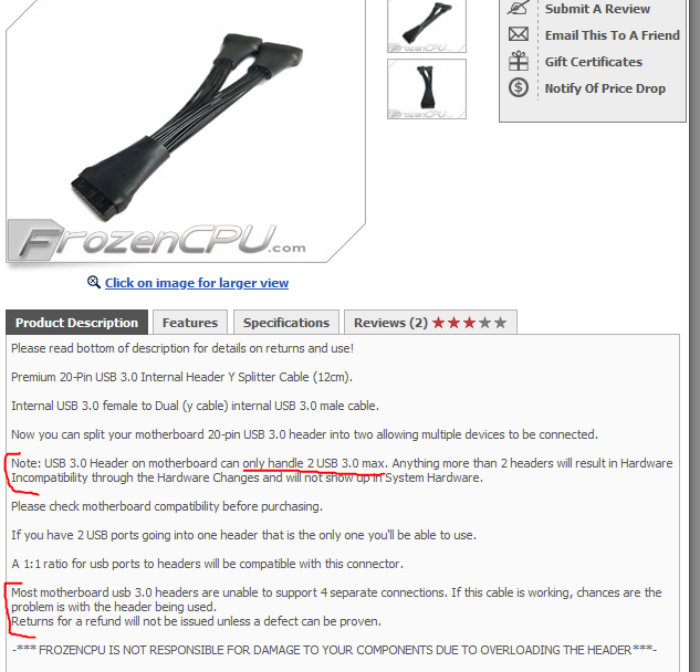

https://www.frozencpu.com/products/...Female_to_2x_USB30_20-Pin_Male_Y_Adapter.html
Aber auch da sind max 2 Geräte möglich, von der inkombatibilität und gegen jede Spezifikation mal abgesehen...
