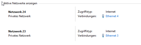

Ich versuche gerade mit 2 Smartphones, welche beide nur Edge empfangen eine duale Verbindung auf zu bauen.
Zur Verfügung habe ich,
PC, der die Verbindung nutzen soll,
Laptop,
Switch.
USB-Hub,
2 Smartphones welche per USB-Tethering an den Hub könnten, allerdings gibt es für Windows eben 2 Verbindungen.
Könnte man das wenigstens so einrichten, das es sich zwar nicht verdoppelt, aber das man die Verbindungen so verteilt, das eher überhaupt was zur Verfügung steht.
EDIT: Wäre eine Netzwerkbrücke die Lösung?
Also 2 Smartphones an einem USB-Hub, der Am Rechner, auf dem Rechner die Brücke beider Verbindungen und damit surft man dann (hoffentlich) automatisch über die Verbindung, die gerade Daten liefern kann.
Weiteres Bild ist angehängt.

Nein, nicht mit Windows. MS ist da eindeutig was solche Routing- oder Loadbalancerfunktionen angeht und sagt, dass ist nicht deren Funktion.
OpenMPTCProuter ist eine Lösung.
Damit kannst du mehrere Leitungen über ein vServer/Dedi-Server bonden (wie Telekom Hybrid). Damit kannst du das erreichen was du willst. Dafür brauchst du aber zumindest ein alten PC und nen vServer. Alternativ gibt es Speedify (kostenpflichtig). Die bauen über ein "VPN" auch eine Art Bonding auf, was über beide Leitungen dann verschickt wird.
