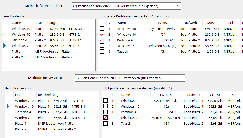

Danke für den Tipp mit Boot US. Hab mir das Programm angeschaut und getestet und würde auch genau das machen was ich möchte, aber leider bekomme ich nur Windows 10 ans laufen. Beim Start von Windows 7 wird kein OS gefunden.
Folgende Einstellungen sind gesetzt:
Es kommt drauf an, wo jeweils der Bootmanager liegt und diese Partition muss als aktiv gesetzt werden. D.h. normalerweise ist das die entsprechende system-reserviert Partition die bei Windows 7 100MB und bei Windows 10 ca. 500 oder 550MB groß ist. Du musst also links bei "Booten von" nicht die Windowspartition, sondern die dazugehörige system-reserviert auswählen. Bei deiner Installation fehlt allerdings die von Windows 7, d.h. hier müsste man erstmal herausfinden wo dieser liegt.
Tatsächlich existiert diese Partition nicht. Vermutlich wurde die System-Partition von Windows 10 für Windows 7 mitverwendet. Eine Neuinstallation von Win 7 ohne die Win10 Platte sollte das Problem beheben.
