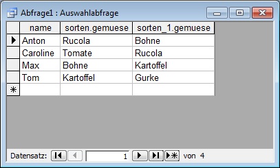

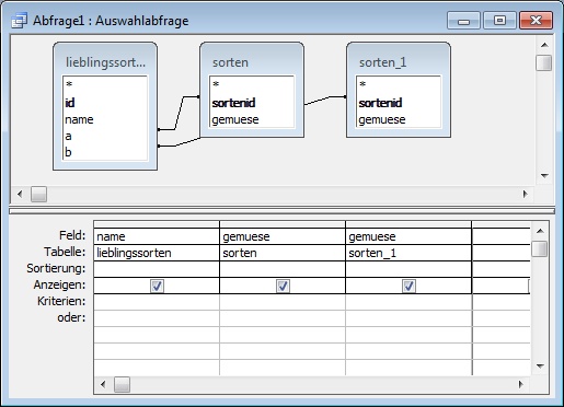

Oder so:
SELECT lieblingssorten.name, sorten.gemuese, sorten_1.gemuese
FROM sorten AS sorten_1
INNER JOIN (sorten INNER JOIN lieblingssorten ON sorten.sortenid = lieblingssorten.a) ON sorten_1.sortenid = lieblingssorten.b
Edit: Ergebnis
