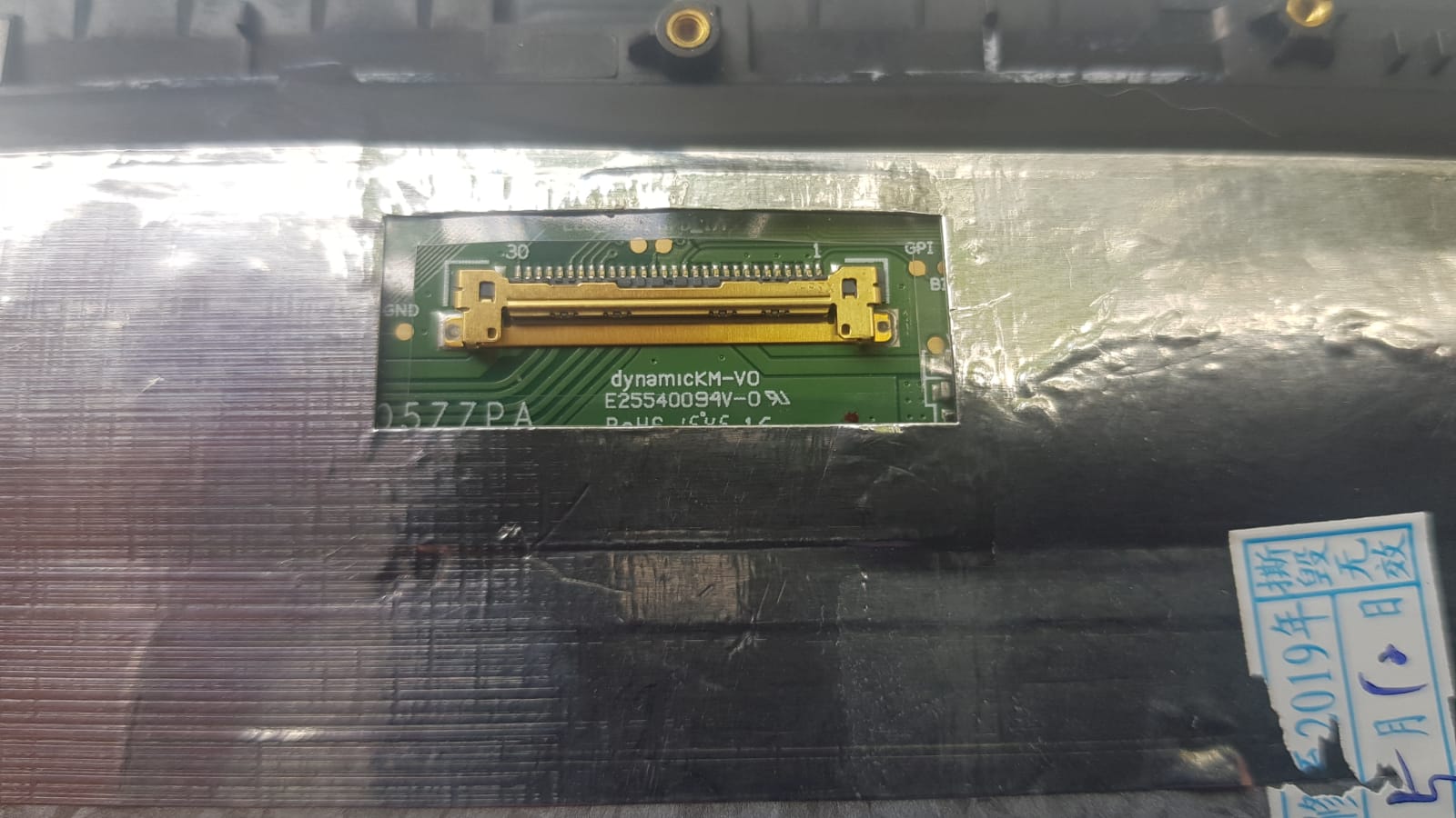

Guten Tag!

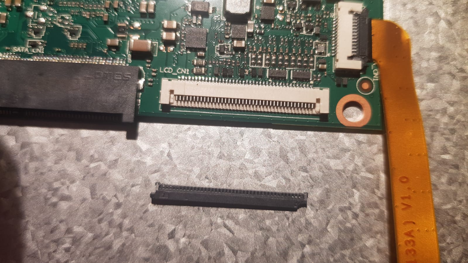

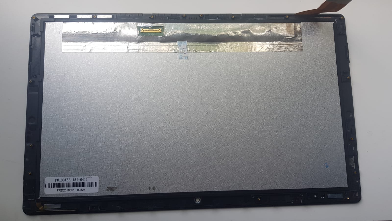

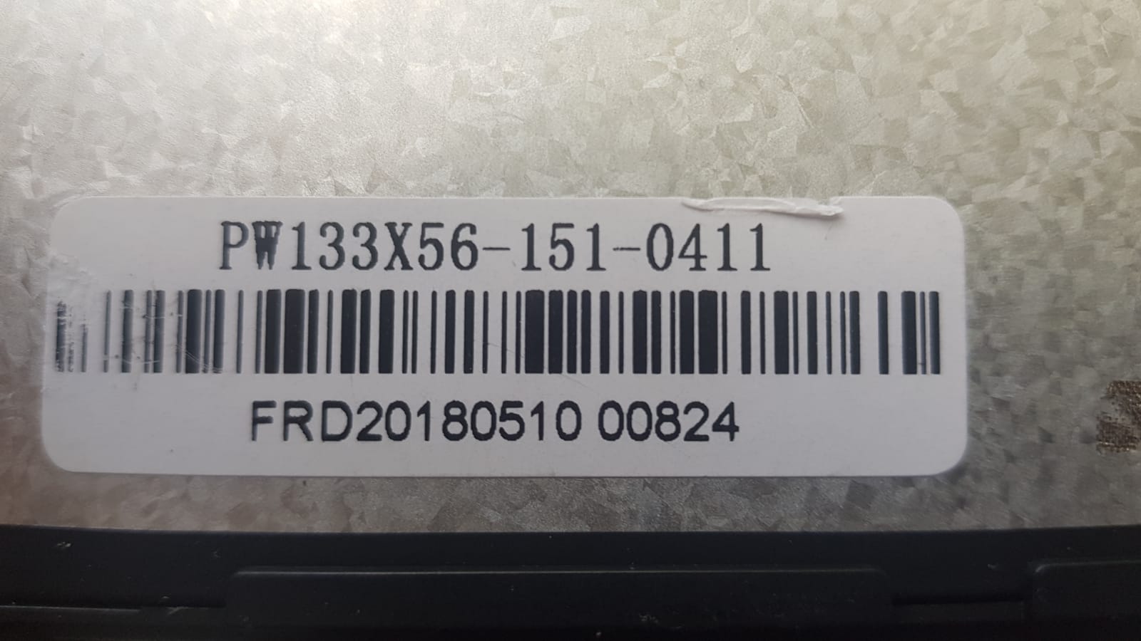

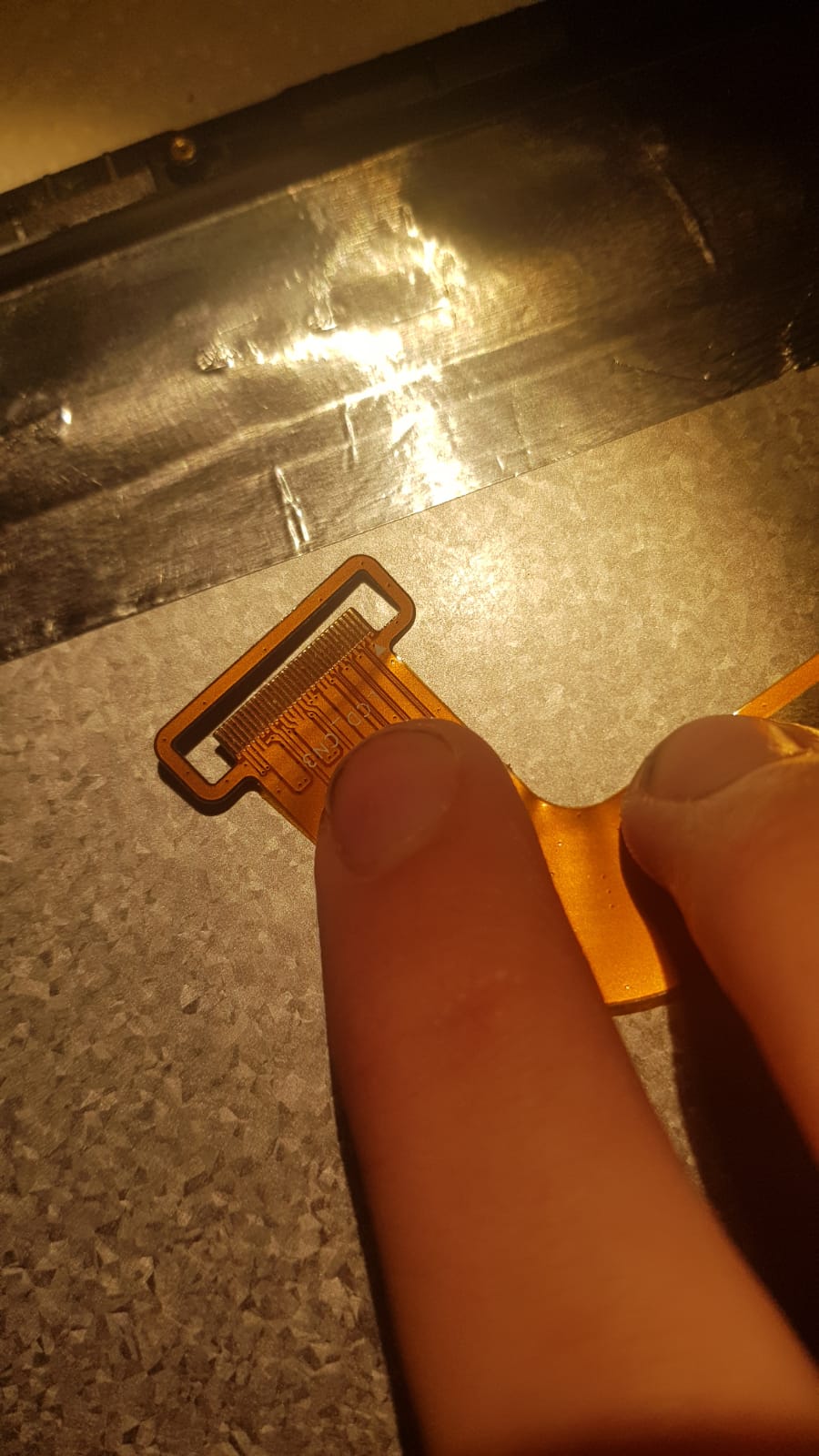

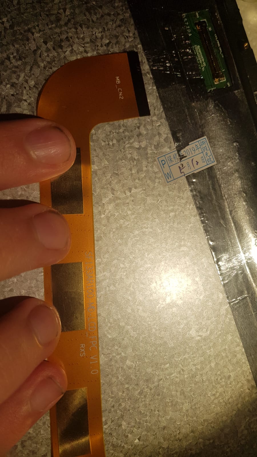

Also: Ich habe mir mal ein Trekstor Primetab T13b-PO gekauft, wobei sich der Verkäufer leider als Betrüger herausstellte. Das Tablet startet nicht. Daraufhin habe ich mir das Selbe nochmal bei Amazon neu gekauft, das funktioniert jetzt glücklicherweise. Da sich der Verkäufer des defekten Tablets nicht mehr meldet, habe ich mir überlegt aus dem Display des defekten Tablets (welches hoffentlich noch funktioniert) einen Zweitbildschirm für das funktionierende zu basteln. Ich habe das defekte Tablet nun bis auf sein Display zurückgebaut und den Displayanschluss freigelegt. Nun ist mein Problem folgendes:
Ich habe keine Ahnung wie ich weiter damit verfahren soll, da ich im Internet leider nichts dazu finden kann. Ein möglicher Ansatz wäre ein extra Bildschirmchip, der dann eine Stromversorgung und die Möglichkeit, HDMI, USB-C o.Ä. anzuschließen bietet. Einen solchen kann ich leider nicht finden, da ich nicht weiß wie dieser Anschluss (bitte siehe angehangene Datei) genau heißt.

google liefert folgende Hinweise:
MARCA:
HP
REFERENCIA:
Dynamic km-v0 e25540094v-0 0938k
COMPATIBILIDAD:
HP Compaq Mini 110 Series
PN:
579568-001
Sieht gut aus, aber was stecke ich bei Keyboard input ein? bzw muss da überhaupt was rein?
Aber vielen Dank
Außerdem steht da es sei ein Modul für den Raspberry Pi, muss ich die dann irgendwie verlöten oder geht der Chip auch ohne den Pi (habe aber einen den ich nutzen könnte)
PS: Meine erste Antwort hat sich erldigt, habe gerade das mitegelieferte Buttonboard erspäht
Vielen Dank! Ich denke das versuche ich mal und melde mich dann obs geklappt hat :)
PS: drückt mir die Daumen, dass das Display nicht defekt ist ^^
Kann ich die Funktionsweise eines solchen Displays auch einfach so testen? (Nur umm sicherzugehen, dass ich nicht den controller bestelle obwohl das Problem am Tablet das Display war ^^)
