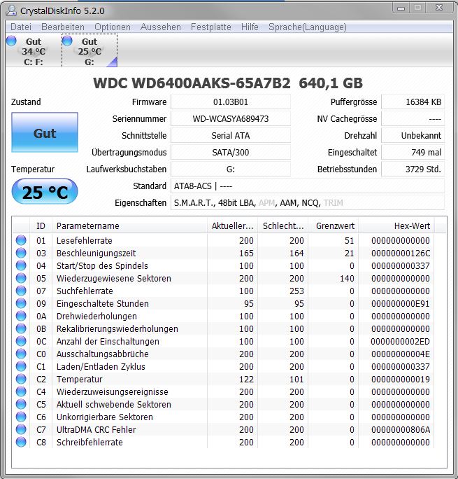

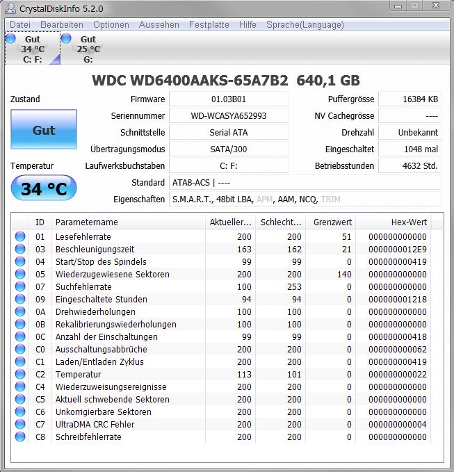

Prüfe deine Platte doch mal mit CRYSTAL DISK INFO. Und poste uns das Bild ...

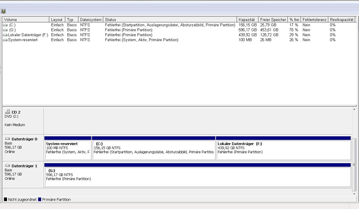

Außerdem poste uns doch bitte mal ein Bild aus deiner Datenträgerverwaltung ...

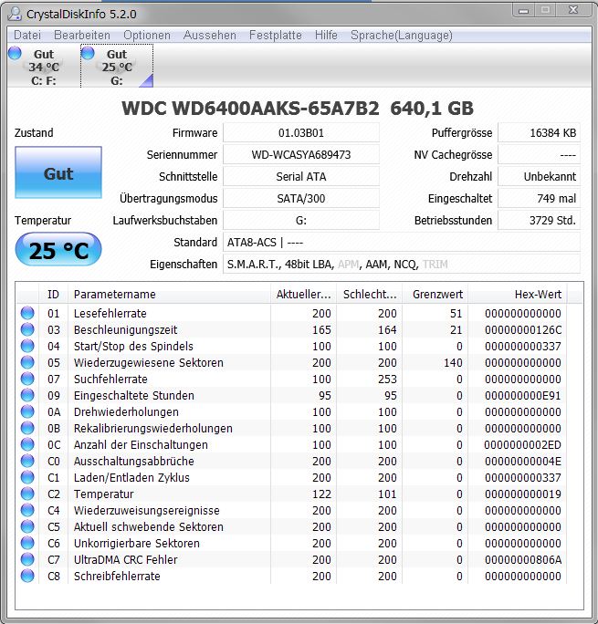

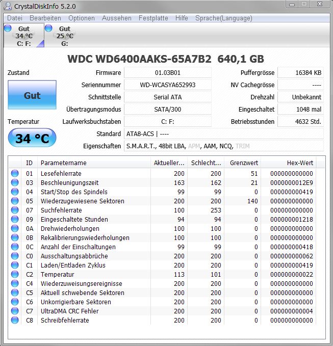

Jetzt habe ich die problematische Platte ausgebaut und betreibe sie extern (über Sata). War erstaunt konnte sogar normal darauf zugreifen und es ist noch alles da. Gestartet ist er mit dieser aber damals nicht, wird sich wohl nicht geändert haben!
Hier die Bilder (im letzten ist das Problemkind):
Da waren 32.874 UDMA-CRC Fehler, die kommen normalerweise vom Kabel (locker, defekt, korrodierte Stecker).
Da der Aktuelle Wert 200 (=optimal) zeigt, sind diese Fehler momentan nicht mehr vorhanden. Teste die HDD mit einem neuen SATA Kabel im PC.
