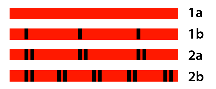

Das sind rote Adern mit schwarzen Strichen im Telefonkabel.
