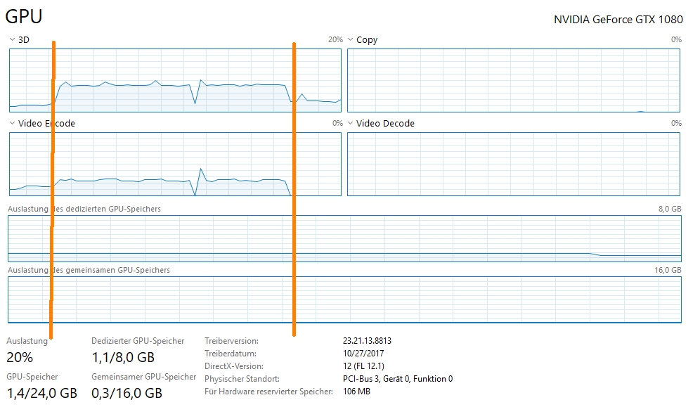

Bei mir hat die Kodierung nicht nur den Encoding-Bereich der Karte angesprochen, sondern ebenfalls den 3D-Sektor zu 20% ausgelastet.
Dementsprechend würde es schon eine Verbesserung bringen. Wenn es denn möglich ist.
Was den Rest angeht, bzgl. des Vorhandenseins der Daten, habe ich schlichtweg keine Ahnung.

Die 20% Auslastung waren nicht im normalen Usecase mit einem Spiel, sondern einfach nur eine Videodatei, die ich über meine Software (Gameshow) gestreamt habe. Mehr nicht. Um zu überprüfen, ob es daran lag, dass ein Video abgespielt werden muss, werde ich es aber noch kurz mit einem Webcam-Stream versuchen.
Der Screenshot zeigt die Auslastung vor, während und nach des Streams.
Ich gehe aber davon aus, dass die Software Gameshow selbst im IDLE nicht wirklich ressourcenschonend ist, wenn ich das so betrachte.
