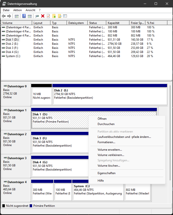

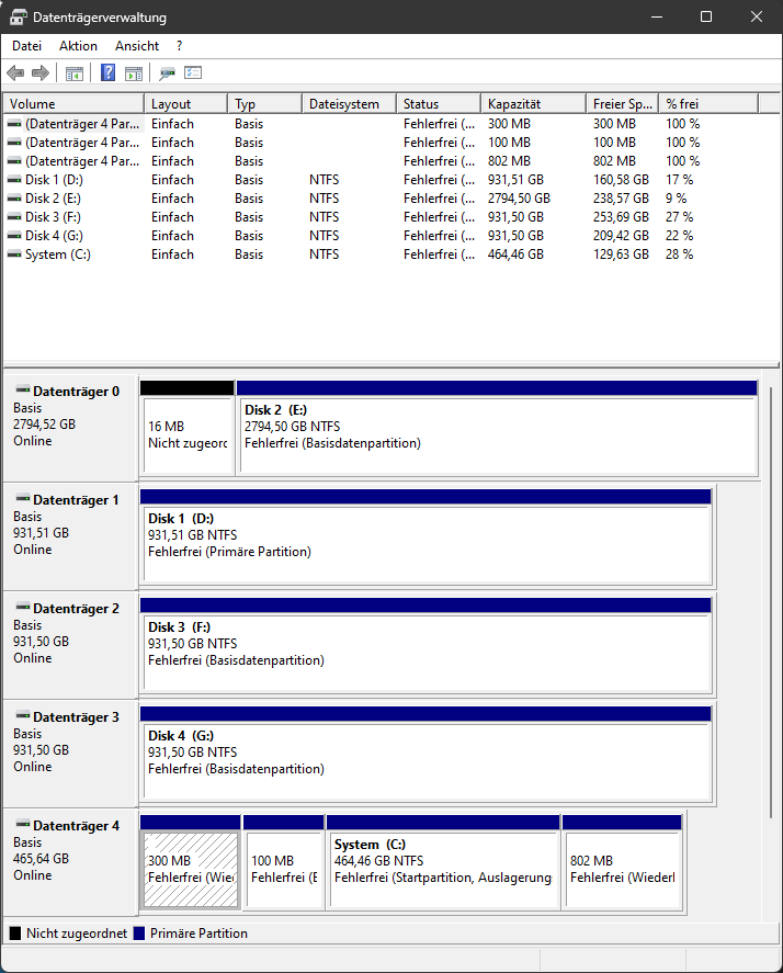

Edit: zeige uns mal einen Screenshot der Datenträgerverwaltung, ein Bild sagt mehr als 1000 Worte! -)
