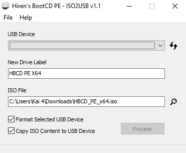

Dann nimmt man das Tool iso2usb.exe (alles mit Administratorrechten) von
https://www.hirensbootcd.org/usb-booting/
wählt den angeschlossenen USB-Stick aus und klickt bei „Format…“ und „Copy ISO Content…“
Dann auf „Process“ und warten, bis das Programm bis 100% gearbeitet hat.

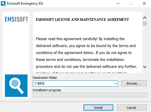

Dann das Emergency Kit von einem anderen USB-Stick oder auf den Desktop kopiert per Doppelklick installieren in
„Y:\EEK“ (Ordner auch anders benennbar, aber Y: ist Pflicht und muss eingetragen werden – NICHT C: ! )

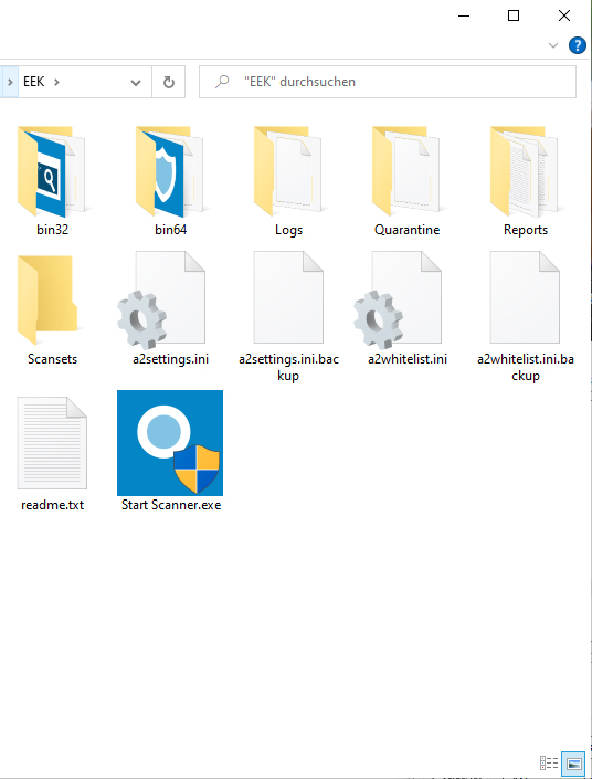

Leider bekomme ich kein bleibendes Icon auf dem Desktop hin. Also muss man in Y:\EEK „Start Scanner.exe“ doppelklicken, falls der Ordner so benannt ist. Den findet man unter Startmenu/This PC/Y:.

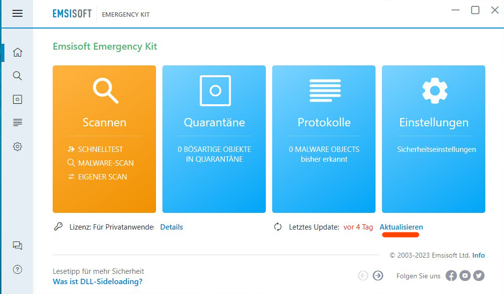

Das Upgrade kann man im Emergency Kit anstoßen (siehe rot unterstrichen), es dauert eine Weile, schließt sich aber von alleine ab.
Schließlich kann man scannen und behält die Signaturen bei und kann sie auch immer wieder aktualisieren. Mit zwei starken Virenscannern kann man manches Problem noch lösen. Bei Befall muss es ein vollständiger Scan sein, gerne mit beiden Programmen hintereinander. Emsisoft nimmt sich zwischen Laufwerken gerne eine Fünfminutenpause, aber es hat auf der Hirens Boot CD PE an zwei Rechnern stabil gescannt.
