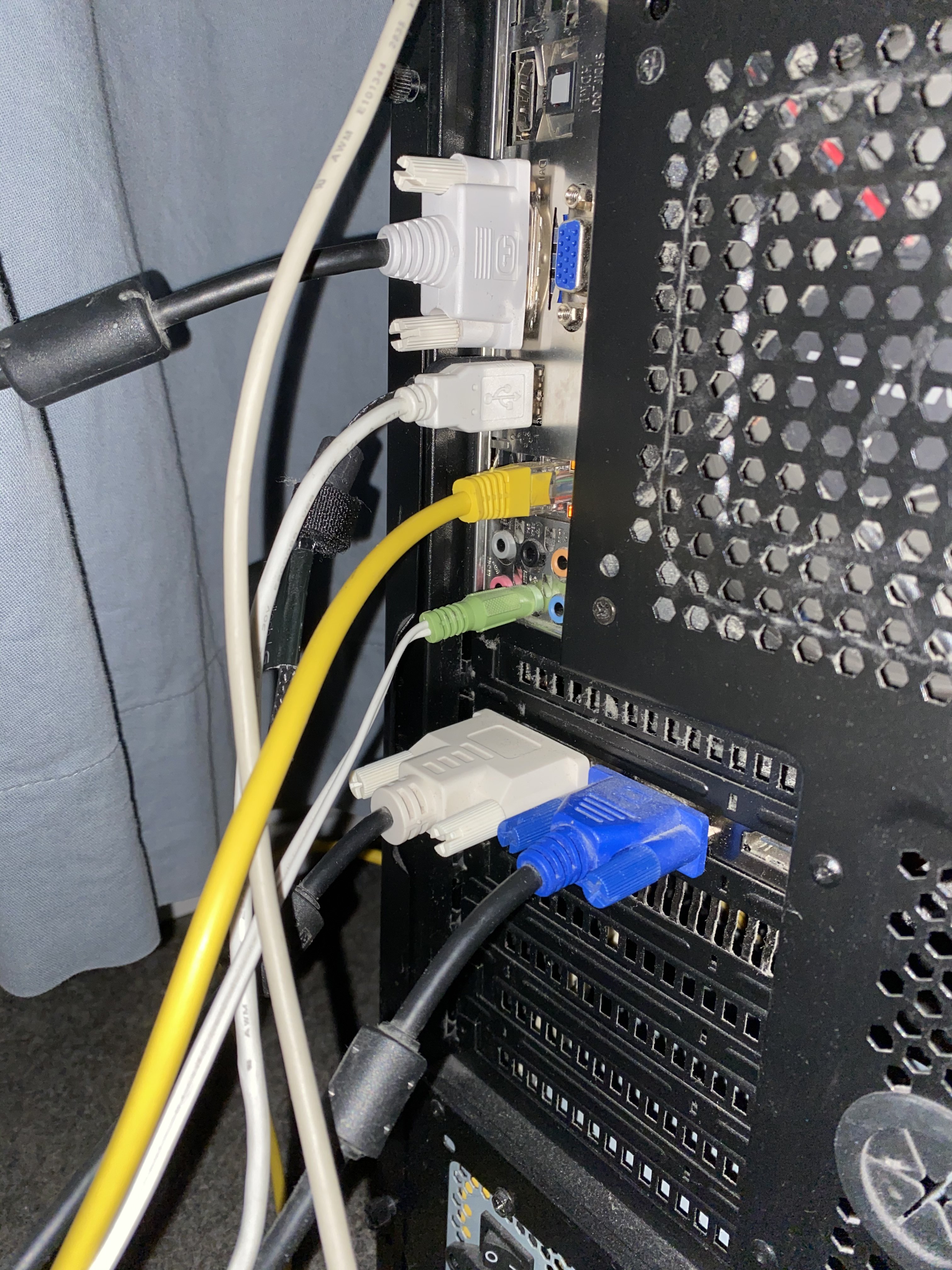

Ich würde gerne einen zweiten Monitor (Hp Pavillon 23 xi) mit einem DVI Kabel an meinen PC anschließen, jedoch wird der Monitor nicht von dem zweiten DVI Port erkannt. Könnte es daran liegen, dass der zweite DVI Port nicht funktioniert?
Ich hab auch schon meinen Hauptmonitor an dem zweiten DVI Port angeschlossen und dieser wurde daraufhin auch nicht erkannt. Den zweiten Monitor (Hp) kann ich jedoch auch normal in dem anderen DVI Port benutzen.
Ich bin leider nicht sehr gebildet im PC-Bereich und würde mich sehr auf Antworten freuen.
Grüße und vielen Dank im voraus:)
Kannst du mal ein Foto machen von dem Rechner von hinten?
Ich vermute, dass du versuchst einen Monitor an der Grafikkarte und den anderen am Mainboard anzuschließen.
Weil Grafikkarten mit 2x DVI ist schon etwa 12 Jahre her
Um welchen Rechner handelt es sich genau?

kann sein das du versuchst über die onbort grafikkarte den DVI port zu benutzen. ist der zweite DVI port recht weit oben an deinem pc? wenn dem so ist must du warscheinlich im bios einstellen das beide Grafikkaten aktiviert sind.

Der zweite DVI Port ist eher oben und habe auch versucht meine Bios zu öffnen, war jedoch bisher nicht erfolgreich dabei. Habe es beim Starten des PCs mit der F2 und Del taste versucht und auch über die erweiterten Einstellungen bei Update und Sicherheit in Wiederherstellungen. Dort finde ich jedoch keine Uefi Firmwareeinstellungen:/

Der Obere Port ist aufm Mainboard.

doch, du kannst einen monitor über DVI und einen über AGP (blau) an deiner grafikkarte anschließen. was ist eigentlich an dem blauen AGP kabel angeschlossen? unten neben dem DVI kabel

Das heisst die unteren Ports sind von der Grafikkarte und die oberen von dem Mainboard?
Das blaue AGP kabel gehört auch zu meinem Hauptmonitor, jedoch hatte ich auch schon meinen Hauptmonitor über das AGP Kabel angeschlossen gehabt und den HP Monitor über DVI, beide jeweils unten und dabei hatte nur der Hp monitor ein signal.
Richtig
