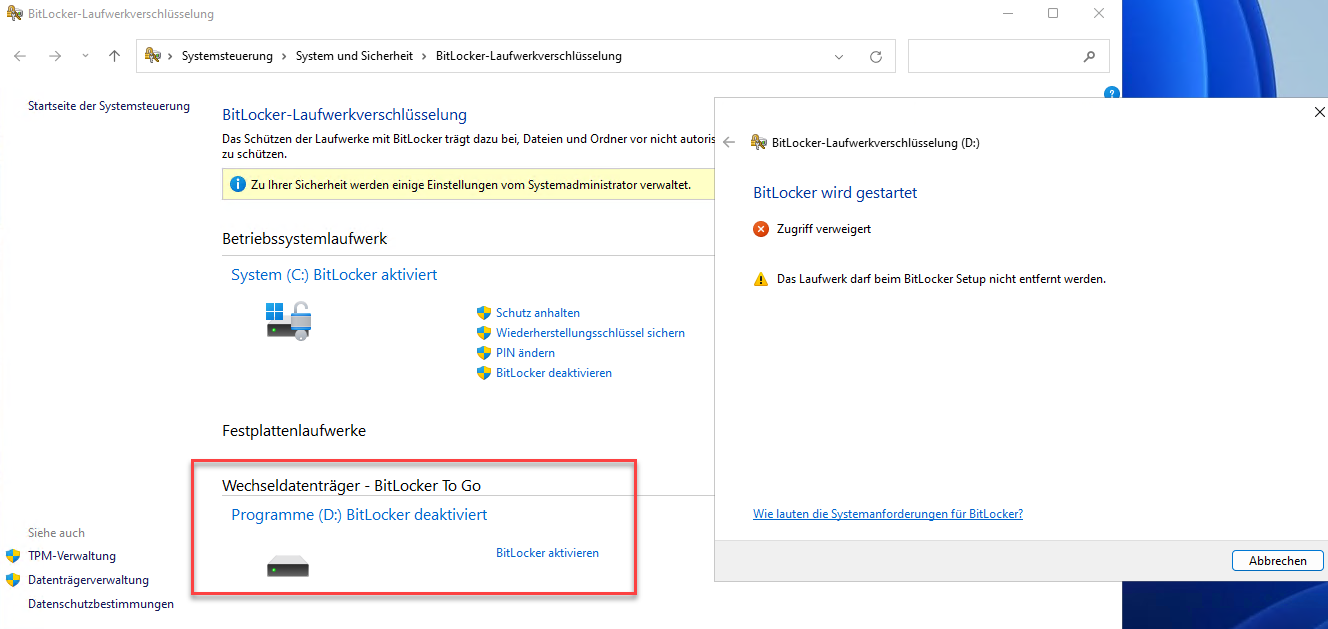

Hallo Zusammen,

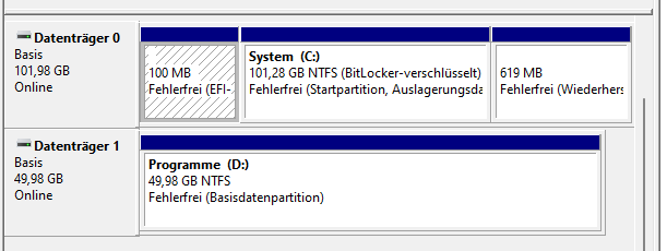

ich habe das Problem das ich die D: Partition auf einer VM (vSphere) nicht verschlüsseln kann. Der VM sind 2 Festplatten zugewiesen. Die erste Festplatte (Laufwerk C konnte ich verschlüsseln aber die zweite wird wie im Bild zu sehen, als Wechseldatenträger erkannt und kann deswegen nicht verschlüsselt werden.
Infos: Windows 11, TPM 2.0
Hat jemand eine Idee woran das liegen könnte?
Fast: Wechseldatenträger sind in der Bitlocker auch hotplugfähige Geräte, z.B. auch S-ATA Festplatten.
Dass sie nicht verschlüsselt werden kann liegt daran, dass er anscheinend die Platte zwischendurch verliert.

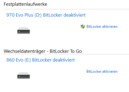

@Gufur dennoch sieht das normalerweise wie folgt aus und wird nicht unter Wechseldatenträger angezeigt:

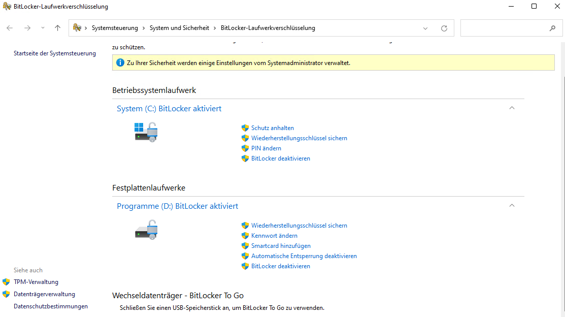

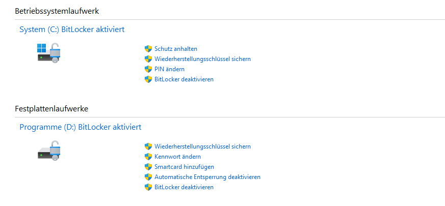

Nachdem ich diese Funktion deaktiviert habe, wurde das Laufwerk nicht mehr als Wechseldatenträger, sondern als Festplattenlaufwerk erkannt und konnte verschlüsselt werden:
