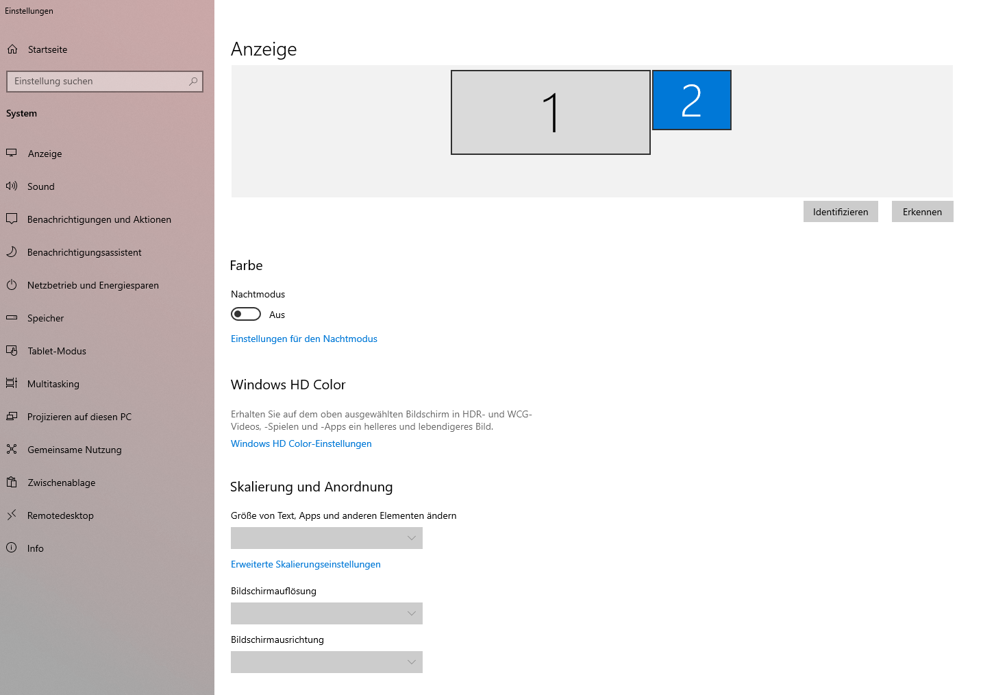

So sieht das beim zweiten Monitor gerade aus. Normalerweise müsste da derselbe UltraWide erkannt werden, der in der Vorschau oben bei 1 zu sehen ist; inklusive der entsprechenden Größe, Bildschirmauflösung und Bildschirmausrichtung.
