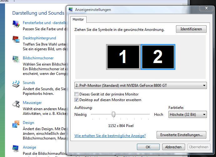

Trotzdem bitte mal den Vorschlag von Drewkev befolgen! Das Betriebssystem will ja auch wissen, wie es nun mit zwei angeschlossenen Monitoren den Desktop darstellen soll. Bei HDMI für den zweiten Schirm hat die Automatik sich für eine Version der Desktopdarstellung (erweitert, geklont) entschieden. Bei einer DP- Verbindung muß man vielleicht noch selbst Hand anlegen und den zweiten Schirm erst noch in der Systemsteuerung aktivieren!?

Sollte dann ungefähr so aussehen:
Ja, bin ja kein Neuling und seit 15 Jahren tief in der Materie. 😉👌Hatte allerdings solch ein Problem noch nicht. Weiß allerdings auch nicht warum er diesen unbedingt über DP ansteuern muss da dieser nicht aktiv fürs Gaming genutzt wird. Wie gesagt, prüfe ich das in Win bzw. in dessen Grafiktreiber noch mal nach und dann melde ich mich wieder. 👍
Ich glaube unter Windows 10/11 aber nicht mehr.
Hier öffnet sich rechts das InfoCenter mit Einstellungen, bei "Win +P".
Auch mit Rechtsklick auf Desktop und dann zu den Einstellungen, sehe ich das hier gerade so nicht mehr.
