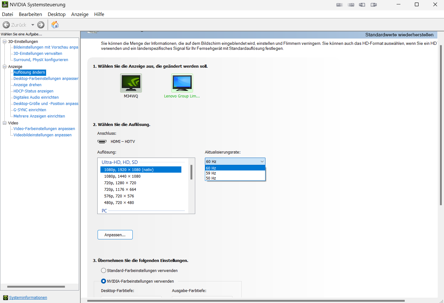

Moin, vielleicht stehe ich gerade auf dem Schlauch? Ich habe mir als weiteren Screen den Lenovo C22 gekauft, der über HDMI angeschlossen ist. Laut Nvidia Systemsteuerung kann ich nur max 60Hz auswählen, wobei Lenovo ihn mit 75Hz angegeben hat? Kann ich das irgendwie umstellen?
Angeschlossen über dieses 3m HDMI Kabel, geht dann in diesen HDMI Switch und in zwei 5m HDMI Kabel zum PC und Firmen Laptop
Scroll mal runter,
du bist im Bereich Fernseher(Ultra-HD, HD, SD) und musst in den Bereich Computer(PC)

Kann in dem Fall nicht sein. Ein längeres Kabel würde immer auch die höhere Refresh Rates anzeigen, welche dann nur ggf. nicht funktioniert oder Bildfehler bringt. Das System macht vorab keine Prüfung was das Kabel könnte oder nicht. (kann die GPU eh nicht feststellen)
Die Antwort in #2 ist richtig. Die TV Auflösungen bei Nvidia gehen alle maximal bis 60 Hz.

Ah ja genau das war es, wie dumm. Gar nicht drauf geachtet. Vielen Dank jetzt funzt es
