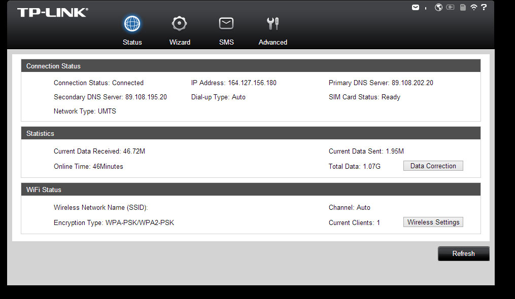

Hat das mit dem USB-Modem zu tun? Bei meinem portablen Router den ich momentan benutze steck ja auch eine SIM.-Karte drin und ich habe eine öffentliche IP (würde ich Mal behaupten :) ) Die Cam übeträgt diese IP auch ganz normal zu DynDNS.
Hat nichts mit dem USB Modem zu tun.
Und dein DynDNS Fall sagt leider überhaupt nichts aus. Wenn ich zb. direkt auf meinem Handy schaue, hab ich ne IP im 10.er Netz, und dabei handelt es sich nicht um ne öffentliche IP. Wenn ich jetzt aber auf ne "wie ist meine ip" Webseite gehe, zeigt es mir eine öffentliche an. Das liegt daran, dass mein Provider quasi einen Router vorgeschalten hat, der NAT (Network Address Translation) macht.
In deinem Fall mit DynDNS würde ebenfalls die IP vom Router des Providers ankommen - was dir allerdings nichts nützt. Wenn du darauf verbinden versuchst, läufst du in's Leere.
Bevor du nicht auf deinem eigenen Router die/eine öffentliche IP gesehen hast, gehe ich davon aus, dass du hinter einem NAT hockst.
So sieht das auf dem Router aus. Das ist doch eine öffentlich IP?
