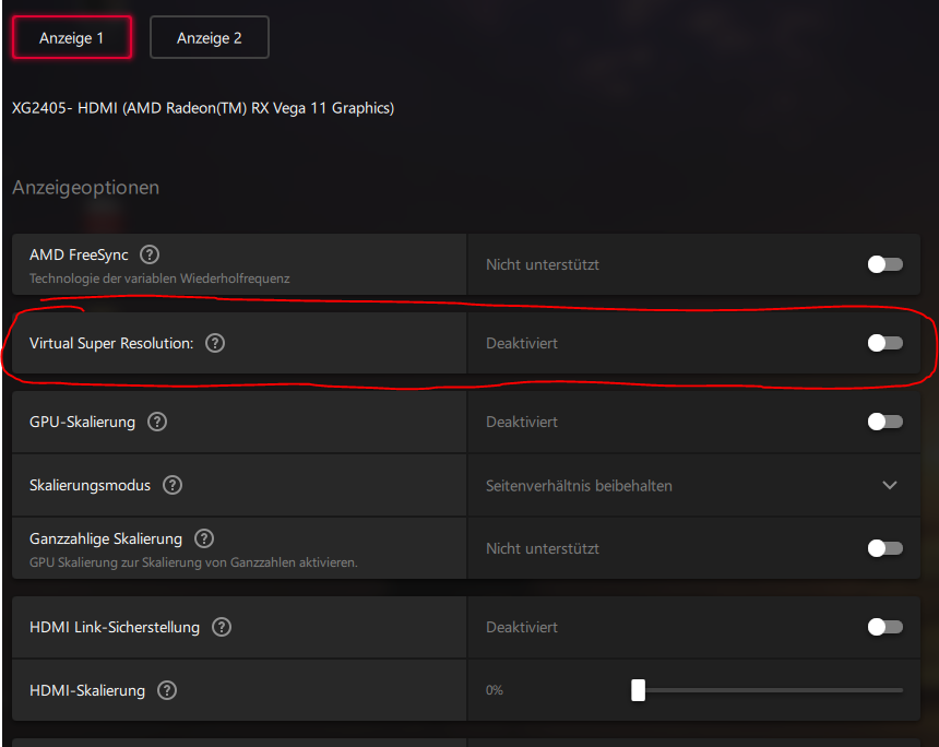

Ich habe 2 Bildschirme. Mein Mainboard hat 2 Monitoranschlüsse, 1x HDMI und 1x DVI-D.
Da der Viewsonic kein DVI-D Port hat, muss ich den HDMI hierfür verwenden. Der Phillips hat ein DVI-D Port. Also damit ist der auch verbunden.

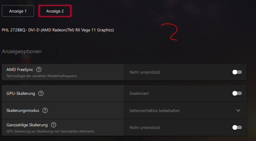

Kriege auch Bild auf beiden Monitore, soweit so gut. Auf dem Full-HD Bildschirm Full-HD -> passt... Allerdings auf dem WQHD-Monitor auch nur Full-HD. Dann habe ich im Mainboard-Handbuch nachgelesen, dass der DVI-D Port nur Full HD ausgeben kann. Daran hab ich gar nicht gedacht, aber nun gut.
Dann ist mir eingefallen, ich könne den WQHD-Monitor ja via VSR auf WQHD-Auflösung pushen. Full-HD auf einem WQHD-Monitor sieht nicht so gut aus. Doch genau das funktioniert nicht. Den Full-HD Monitor kann ich mit VSR bis auf 4K Pushen, doch beim WQHD Monitor wird mir VSR gar nicht angezeigt.
Google spuckt aus, dass DVI-D auch VSR unterstützt. Nun verstehe ich nicht, wieso das nicht funktioniert.
Hat jemand eine Idee? Kann ja nicht zu viel für die APU sein, den Full-HD lässt er mich ja auf 4K Skalieren.
Hier mal 2 Screens:
Gegoogelt, Kabel neu eingesteckt. NUR den WQHD-Monitor angesteckt, HDMI abgesteckt, trotzdem geht VSR nicht.
