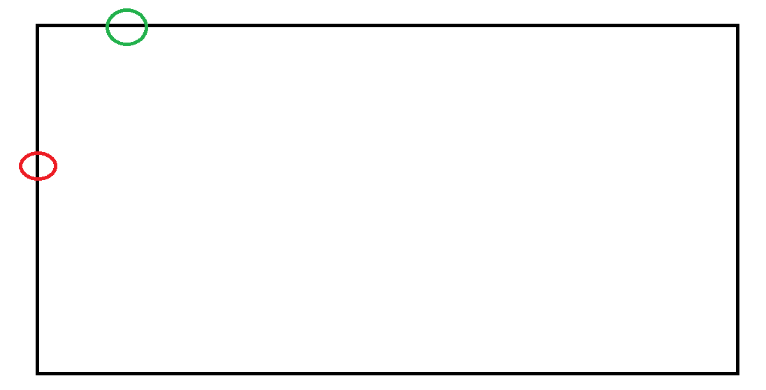

Hi,
ich habe leider eine Netzwerkdoppeldose vergessen, die ich gerne noch hätte.
Die grüne Dose ist gelegt und ein Duplexkabel drin. Die rote Dose wurde vergessen. Wie würdet ihr das Problem lösen? Ich bin mir zu 99% sicher, dass nicht beide Dosen gleichzeitig verwendet werden würden. Aber wenn eine Dose in Gebrauch ist, dann vermutlich beide Ports.
Die folgenden Möglichkeiten seh ich:
1) Leerrohr zwischen Grün und Rot mit Duplexkabel. Grüne Dose Cat6a Kupplung einbauen und Blindabdeckung bzw. umbauen auf Doppeldose bei Bedarf.
2) Grünes Dose Kabel erneut ziehen, mit ordentlich Spüli 2x Duplex und das zweite Durchziehen bis Rot. (An anderer Stelle mit dem Leerrohr schon so gemacht, aber Kraftaufwand trotz einfachere/kürzere Strecke)
3) Aus der 4er Dose Grün (3x Strom, 1x Netzwerk, getrennte Dosen, getrennte Leerrohre) eine 5er machen. Zweite Doppeldose einbauen, verbunden mit Rot. Bei Bedarf durchpatchen.
4) Sonstiges

Läuft das Duplex Kabel, was zu grün geht, an "rot" vorbei?
Das ist doof, ansonsten hättest du einfach ein Kabel mit der roten Dose unterbrechen können, auf Port 1 & 2 auflegen. So hättest du es mit einer Brücke von 1 & 2 (rot) einfach durchgängig machen können, dass alles an der grünen Dose nutzbar ist. wenn du dann alles an der roten gebraucht hättest einfach 1&2 der grünen brücken und alles wäre an der roten aktiv.

Das einfachste wäre einfach ein Switch. Kostet nicht viel und Arbeit bleibt dir auch erspart. Wenn die Dose weiter weg vergessen wurde und noch die Möglichkeit hast ein Netzwerkkabel zu ziehen, dann mach es.
Nein, ein Switch macht hier keinen Sinn. Hat er doch in seinem letzten Beitrag auch schon geschrieben. Was hilft einem ein Switch, wenn man dann Kabel quer durch den Raum ziehen muss? Die Anzahl an Dosen würde ja reichen, nur der Ort nicht - bzw. könnte sich nach Jahren verändern so dass es dann wieder nicht passt und die andere Dose gebraucht wird.
