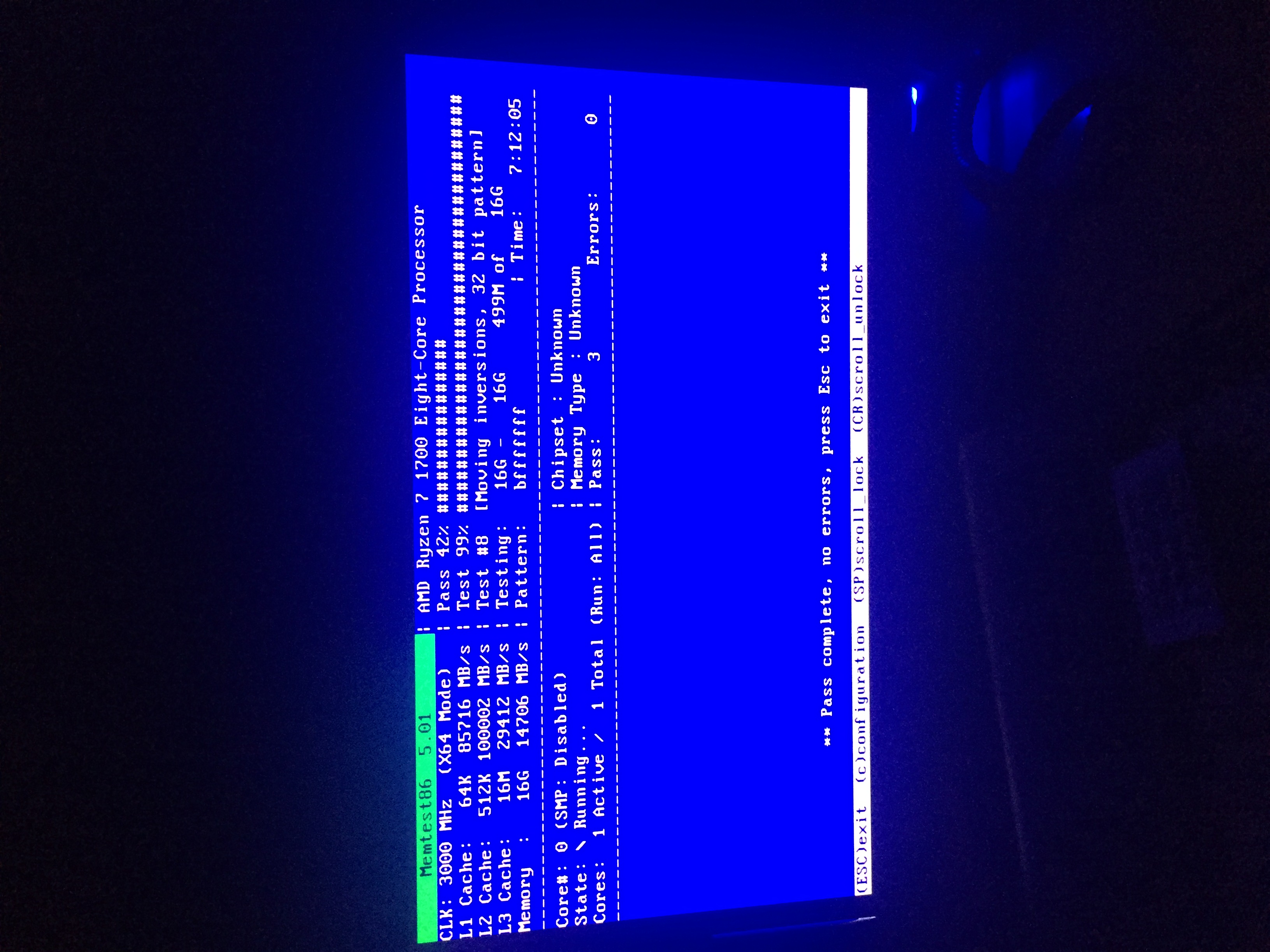

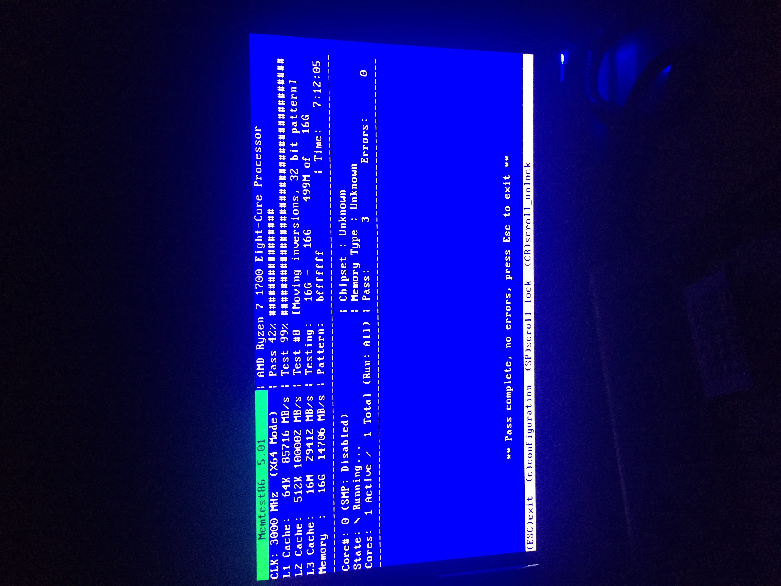

Den Arbeitsspeicher mit Memtest 86 testen.
Mindestens drei Durchläufe (Pass)laufen lassen.

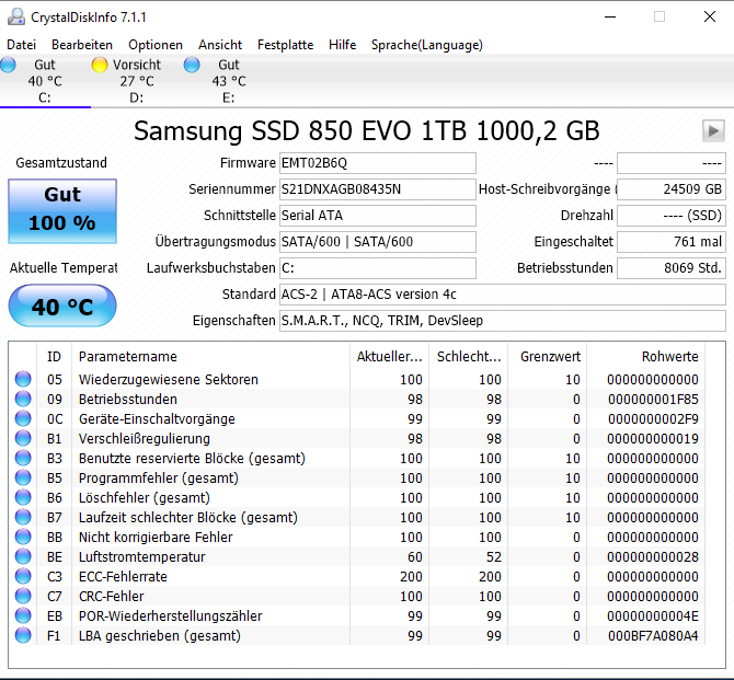

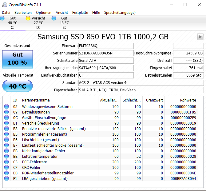

Dann die SMART Werte der Festplatten mit CrystalDiskInfo auslesen. Ein Bild von den SMART Werten hier posten.

So habe jetz mal alles durchlaufen lassen. Für mich sieht es soweit in Ordnung aus :) CystalDiskInfo.PNG MemTest.jpg
Erst mal warum muss ich mir den Kopf verdrehen um Daten lesen zu können?
Die Daten sehen gut aus. Da ist alles im guten Bereich.
