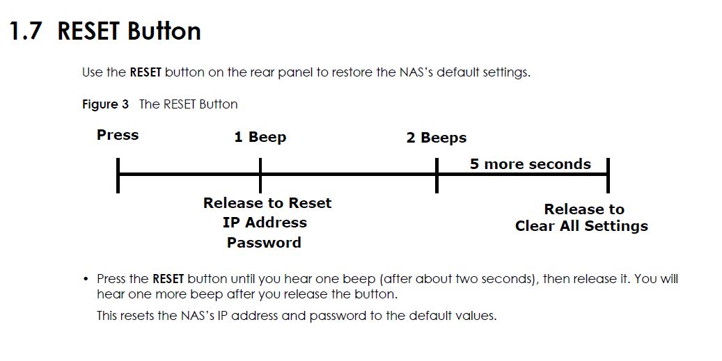

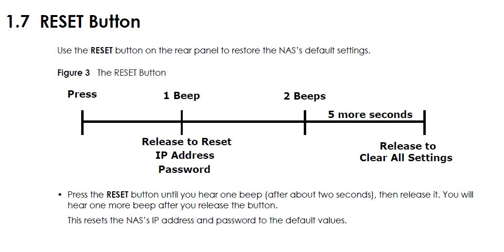

Dann noch einmal für die ganz faulen. Das stammt aus der Anleitung des NAS. Anleitungen ergeben schon Sinn.
Ich bedanke mich vielmals! ;)
Sorry für die blöde Frage...
