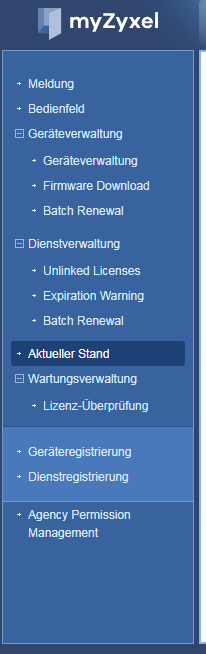

Ok. Ich hab nix gefunden.
Sagt dir das was:

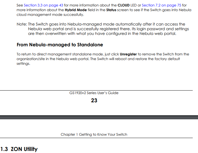

Einen Factory-Reset und Backup einspielen, kann's ja auch wieder nicht sein, oder? Und ja, ich habe ein Backup. Anscheinend geht das Zurücksetzen des Switches nur über RS232. Ich hab gar kein solches Kabel... Das is ja jetzt wirklich großer Mist!
Das findet sich im Handbuch. Ich verstehe aber nicht, wo das sein soll in diesem NCC.
