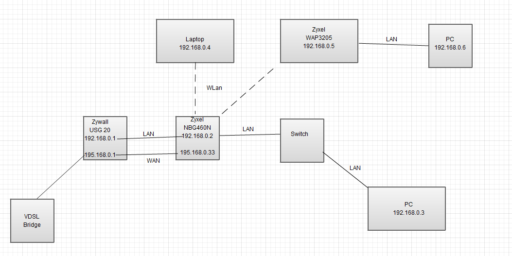

Also ich habe mein Netzwerk so eingerichtet, wie es auf der Graphik ersichtlich ist.
Von der VDSL-Bridge an den WAN-Port der Zywall --> Vom Lan1-Port der Zywall an den WAN-Port des NBG460N. Die Zywall teilt dem WAN-Port des NBG die IP zu.
Vom Lan2-Port der Zywall an den LAN1-Port des NBG460N. --> vom Lan2-Port des NBG460N an den Switch.
Die Zywall arbeitet als DHCP-Server für das Netzwerk.
Der NBG arbeitet als WLAN-Accesspoint für das Netzwerk.
Soweit funktioniert auch alles wunderbar. Also alle PCs im Netz holen sich dei IP von der Zywall und benutzen dann den NBG als Gateway für das Internet.
Vom NBG aus geht es dann über die Zywall und die VDSL-Bridge ins Netz.
Nur der WAP3205 (resp. der PC, der am WAP3205 hängt) bekommt einfach keine Internet-Verbindung.
Ich habe schon folgendes probiert:
Im WAP3205 bei "Lan-Einstellungen"
- Alles vom DHCP-Server zuweisen lassen
- IP fix eingestellt und als Gateway die Zywall (192.168.0.1) angegeben
- IP fix eingestellt und als Gateway den NBG (192.168.0.2) angegeben
In allen 3 Fällen bekomme ich keinen Internetzugang.
- Bei DNS-Server habe ich schon den NBG, die Zywall sowie den DNS-Server meines ISP ausprobiert. Funktioniert auch mit allen 3 nicht.
Im Intranet funktioniert alles. Also der PC 192.168.0.6 bezieht seine IP korrekt von der Zywall und ich kann von ihm aus auf den PC 192.168.0.3 zugreifen.
Somit hat der WAP also korrekten Zugriff auf den NBG und innerhalb des lokalen Netzes klappt soweit alles.
Nur eben vom WAP raus ins Internet geht es nicht.
Was habe ich falsch eingestellt?
Ich bin um jeden Rat dankbar
Liebe Grüsse
Christoph

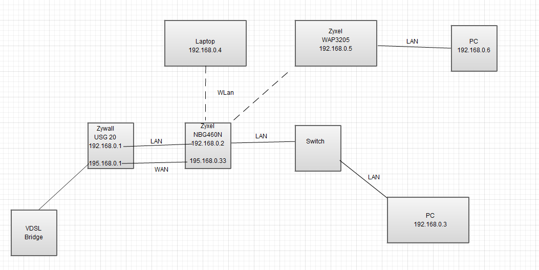

Liebe Grüsse
Christoph
